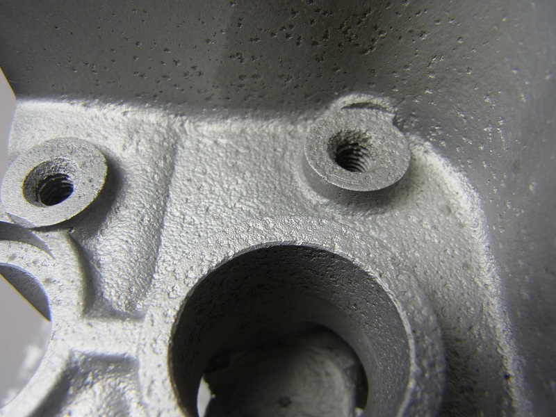

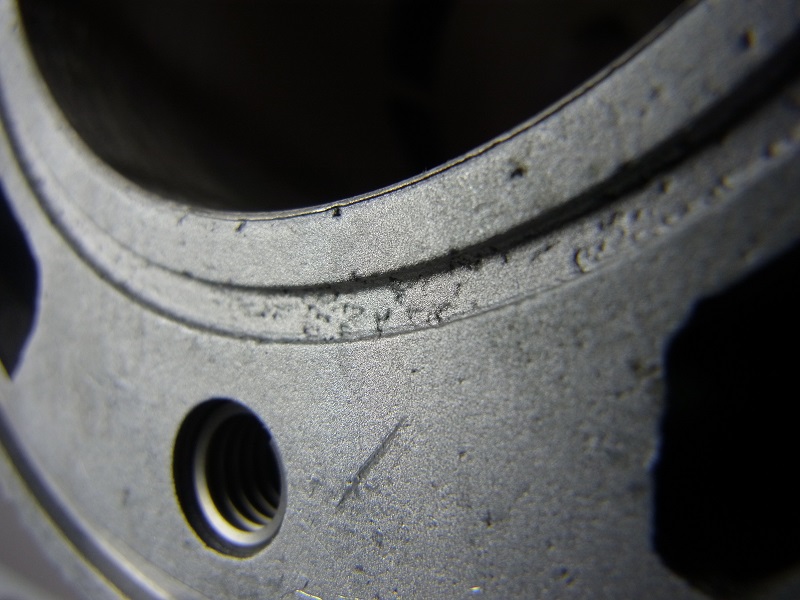

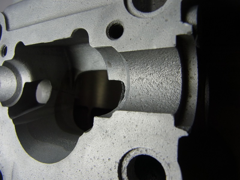

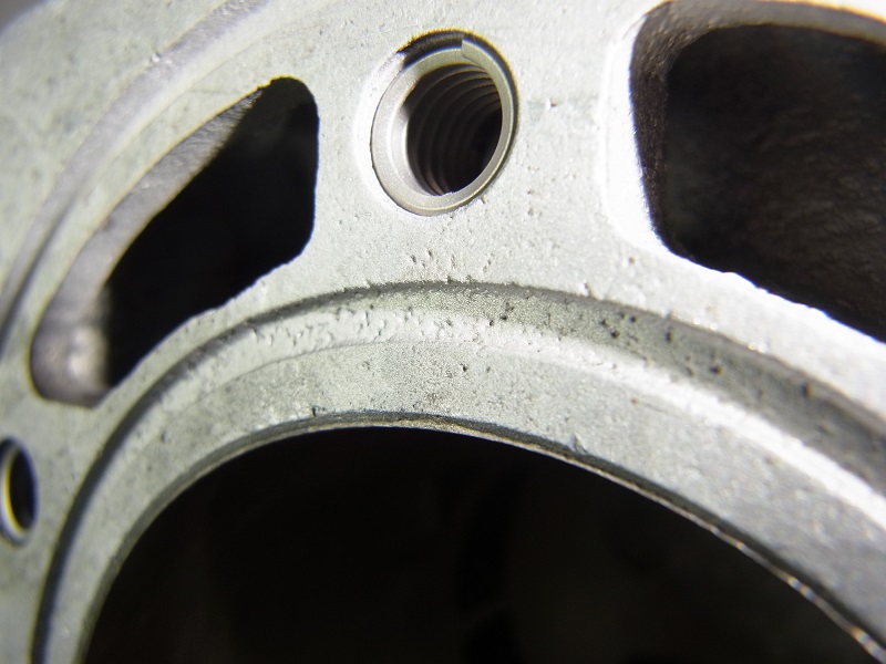

ich habe den Zylinder meiner WR250 99er neu Beschichten lassen.
Jetzt sind die Dichtflächen, insbesondere O-Ring Zylinderkopf, und die Gewindespitzen zerfressen bzw. mit Löchern überseht.
Die Gewindebohrungen für den ZK wurden vom Beschichter schon erneuert mit Drahteinsätzen.
Abgegeben habe ich den Zylinder mit allen Anbauteilen weil eigentlich nur gemessen werden sollte für einen neuen Kolben.
Darum weiss ich jetzt nicht ob das normal ist bzw. schon ab Werk so aus sieht.
Kann es sein das beim Reinigen was schief gelaufen ist?
Wie schätz Ihr das ein, wird der ZK noch abdichten mit den Löchern in der O-Ring Nut?
Vielen Dank für eure Unterstützung
Gruß quasi

Re: Zylinder Dichtflächen nach Reinigung Beschichtung zerfre
Was bleibt dir übrig
Entschichtungsopfer par exellance... Die alte Nikasil Schicht wird in einer Säure aufgelöst... Sieht bald aus wie Freitags reingelegt, vergessen und Montags wiederentdeckt.
Das muss so aber auch nicht sein. evtl. ist der Guss auch schlecht gewesen !? Das der O-Ring abdichtet würde ich einfach mal hoffen, aber was ist auf Bild 2 zu sehen ? wenn da ne ALS Welle drin laufen soll... Aua

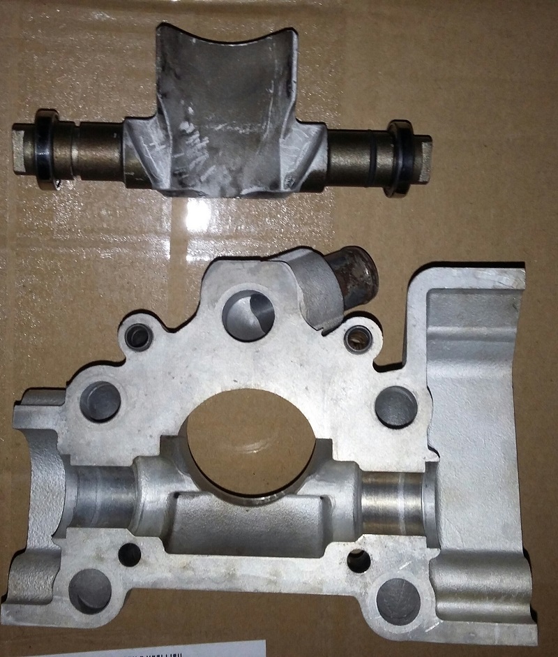

mal sehen was der Händler am Wochenende dazu sagt.
Ja da läuft die Welle drin aber Kugelgelagert am rechten Rand (flache Zapfensenkung).
Würde die breite Führung mit Kupferpaste versehen auch damit der O-Ring an der Stelle Dichtet.
Zurück und neuer zylinder... bei Bild 1 ist ein Lagersitz für eine Messingbuchse zu sehen, welcher auch dichten soll!! Ist ja für die seitlichen Schieber/Dreher
Sowas ist ne bodenlose Frechheit!
Das Teil ist hin.
Musstest du für den Schrott auch noch zahlen?
Ich schätze auch dass der das Teil vergessen hat.
Waren die Gewindeeinsätze vorher noch nicht drin? Ich habe 2 360er Zylinder, die auch beide die Einsätze drin haben.Die Gewindebohrungen für den ZK wurden vom Beschichter schon erneuert mit Drahteinsätzen
Ziemlich peinlich dass die dir das Teil überhaupt zurückgeschickt haben. Wer hat denn das gemacht?
HVA tom
manche haben diese helicoil gewindeeinsätze ab werk schon drin.
Der Guss ist aber auch nicht der Beste gewesen. Die feinen Löcher scheinen ja Lunker zu sein und nicht von der chemischen Behandlung zu stammen.
Sieht aus, als wär' das Material aus Beton - nur ham'S' leider zu rütteln vergessen ...

Hallo, war am Wochenende beim Händler.
Nach seiner Aussage kann das schon mal vorkommen je nach Qualität des Gussmaterials. Er hätte aber schon schlimmere gesehen und würde diesen ohne Bedenken zusammen bauen.
Da ich den Händler seit 20 Jahren kenne vertraue ich ihm erst mal und hoffe auf Kulanz wenn es Probleme gibt.
Was anderes bleibt mir erstmal auch nicht übrig da ich kein Geld für einen neuen Zylinder habe und endlich wieder fahren will.
Auch weil der Händler meint das der Beschichter da nichts machen wird bezüglich Reklamation und vor Gericht wird es wohl eh auf einen Vergleich hinaus laufen (50/50).
Die Gewindeeinsätze waren wohl schon vorher drin, hatte den Zylinder mit allen anbauteilen dran abgegeben da ich ihn eigentlich nur messen lassen wollte.
So wirklich dicht war er zum Rumpfmotor wohl vorher auch nicht da die Deckel und die Hebelmechanik darunter sehr stark verkokt waren. Vielleicht setzte ich die Buchsen mit dichtmasse ein trotz der Gefahr das ich sie dann nicht erneut heile raus bekomme. Oder doch lieber Kupferpaste?
Bei der Gelegenheit konnte ich gleich mein UltraschallBad ausprobieren, super Sache alle Anbauteilen 1a sauber wie man sieht.
Leider muss ich noch auf die Lager für die Welle warten die scheinen fest zu sein und die o-ringe waren im Dichtsatz auch nicht dabei.
Darum wird es wohl noch dauern bis ich von der Funktion des Zylinders berichten kann.
