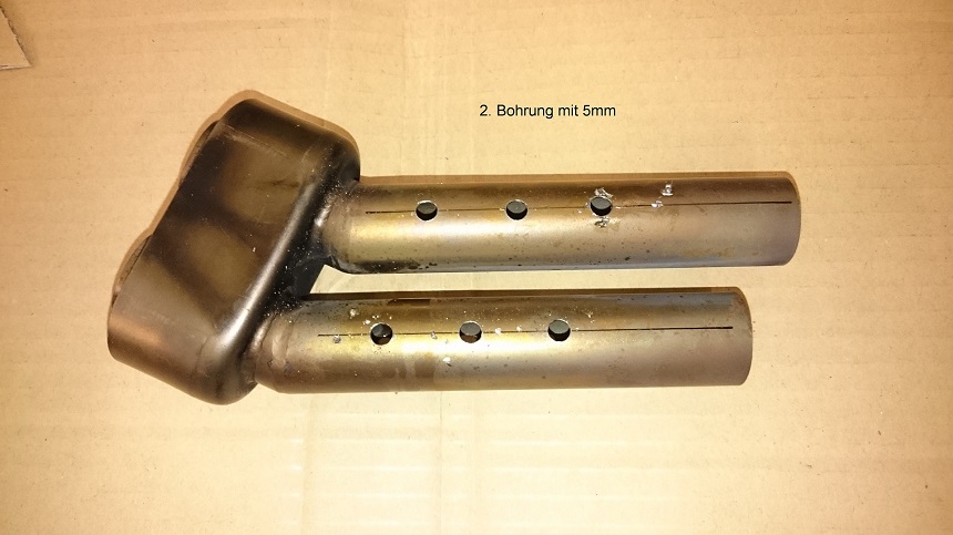

Darf man fragen, wieso du unterschiedlich große Löcher reingebohrt hast?

was hat es bitte mit den unterschiedlichen Bohrungen auf sich?Danke!

Auch von mir die Frage, welchen Effekt die Löcher in den Rohren des db- Killer haben.
Könnte man nicht die Rohre kürzen?
Oder spricht ein physikalischer Effekt für die Löcher und gegen das Kürzen?

Rohr aka DB Killer kürzen bringt auch was. Kürz ihn halt soweit, bis entweder nichts mehr über ist, oder dir der Sound gefällt

also absägen hat den selben Effekt, der Rückstaudruck wird kleiner, die Querschnittsfläche für den Gasaustritt im Inneren des Dämpfers vergrößert, mit mehreren Löchern ggf. unterschiedlichen Durchmessers kann man den Klang halt etwas feiner "dosieren" - und für 'n TÜV kommen zwei passende Rohre drauf - ohne Bohrungen und Alles ist wie Original, mit absägen wird das zurückbauen halt etwas schwieriger und wenn die Rennleitung bei Verdacht mal mit ner Taschenlampe reinleuchtet fällt ne Kürzung um die Hälfte auf während die Bohrungen eigentlich nicht zu sehen sind.
Im Grunde ist der Weg unterschiedlich und das Ziel das selbe - ich will keine Brülltüte sondern einen sonoren Einzylindersound mit dem auch die Nachbarschaft und Nichtmotorradfahrer leben können, ich muß meine Freiheit nicht auf anderer Leute Kosten maximieren ganz verzichten möchte ich aber eben auch nicht

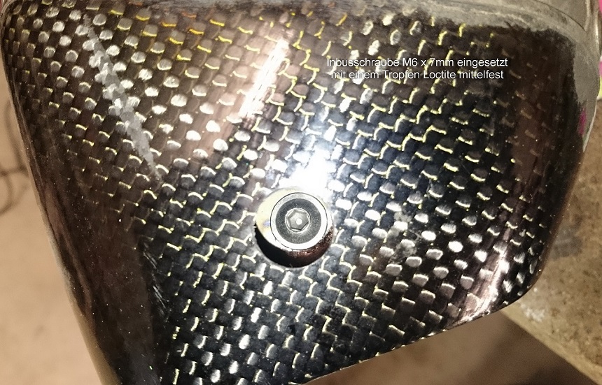

Falls jemand noch einen solchen Gummistopfen zum verschließen der Bohrung in der Carbon-Endkappe braucht, ich hätte noch eine anzubieten. Original Akrapovic mit Logo.
