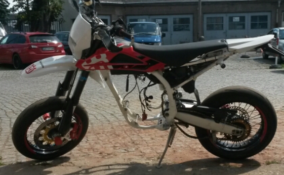

Hier noch Bilder
2017-07-31 23.44.42.jpg (307.63 KiB) 4489 mal betrachtet
2017-07-31 23.45.11.jpg (162.7 KiB) 4489 mal betrachtet

So wie das auf den Bildern aussieht, ist es nur mit einem neuen Zylinderkopf aber nicht getan.
So einen Einschlag überleben mindestens der Kolben und das Pleuellager nicht.
Und weil du für den Tausch des Pleuellagers eh alles auseinander reißen musst, solltest du alles andere auch gleich tauschen.
(Alles Lager, Dichtungen, Pleuel, Steuerkette usw.)
