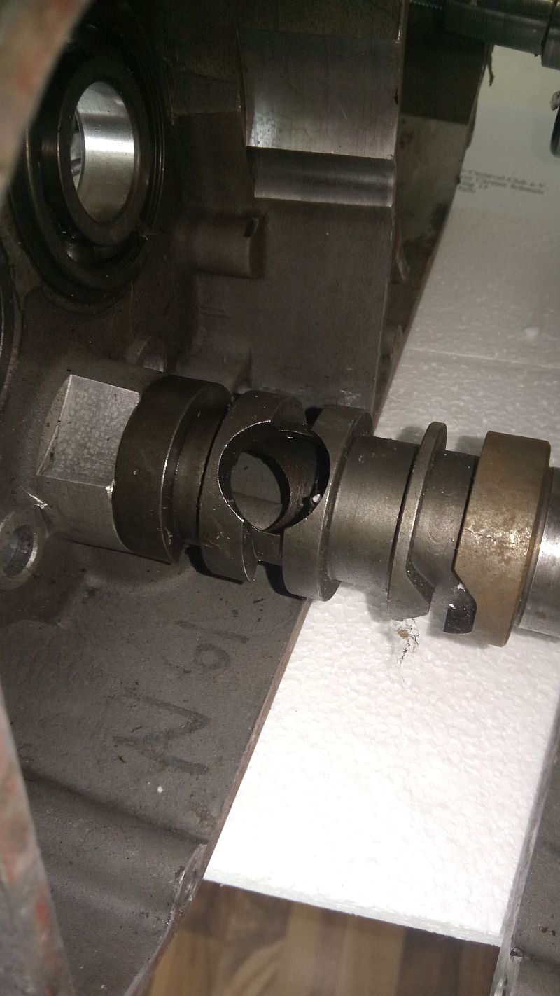

Beim zusammenkaufen von Komponenten für die nächste Motorüberholung fiel mir heute dies in die Hände:

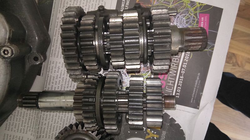

Das ist augenscheinlich nicht das "normale" TE Getriebe. Ich denke das ist aus einer TC. Wenn ich das in ne TE einbaue, wie ändert sich die Übersetzung? Kürzer oder länger?

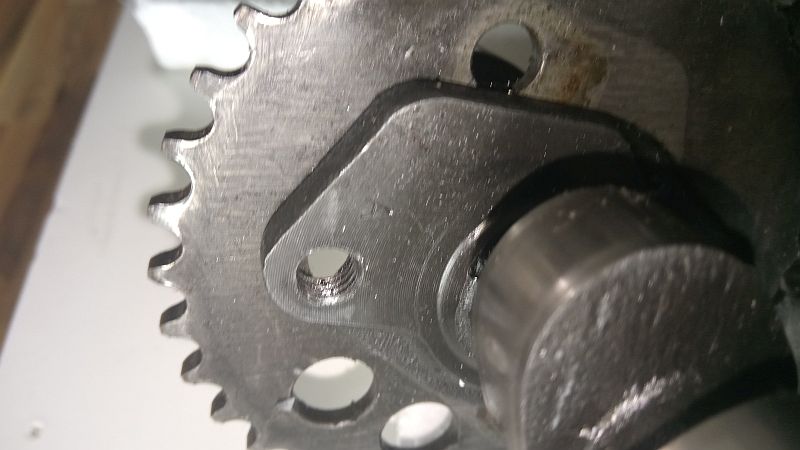

Dazu dann das:
Spricht wieder für ne TC

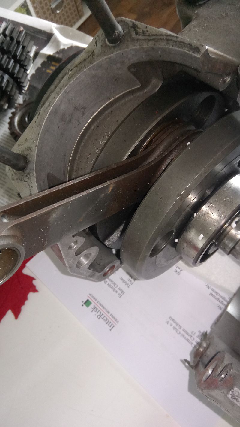

Und dann das? Was ist das für ein Pleuel? Hab mal was von Carillo gehört.
Husky oder Wössner ist es jedenfalls nicht.

Glückwunsch zur Nockenwelle!
Ein TC Kopf hat auch leichtere Ventilteller verbaut. ;-)
Hast Du ein 4-Gang oder 5-Gang Getriebe? Es gab je nach Baujahr verschiedene.
Ich hab eine mit 5-Gang verbaut und mehr wie 100 macht die nicht, total nix für die Straße aber fürs Gelände super...

Beim Vergleich mit dem ET-Katalog ist es ein 5 Gang. Baujahr des Blocks ist 1995.
Leider ist das Pleuellager kaputt. Das wäre das i-Tüpfelchen gewesen ;-)

Es ist ein Carillo Peul. Das kann man sehr gut überarbeiten lassen, dafür gibt es extra Lager...
Es gab sowohl 5 als auch 4 Gang Getriebe, je nach Bj.
Die sind aber nur zum MX geeignet!
Beim Einbau des Steuerkettenzahnrades mußt du auf die Auswuchtbohrungen achten, dass die an der Seite sind, an der das Auto - Deko Gewicht ist!

was machst du mit dem Pleuel? :mrgreen:

Carillo Pleul kann man instand setzen lassen.
5-gang Getriebe entspricht von der Übersetzung etwa der TE nur das der erste Gang fehlt. Mann muss sie dadurch recht kurz übersetzen, somit wird der letzte Gang recht kurz.

Pleul und TC Nockenwelle nehme ich... :evil1:
Übersetzung beim 5 Gang-Getriebe 12:50... :massa:

Re: TC 610 Motor ?
Beitrag von Etze »
In der Regel erkennt man eine TC Nockenwelle am eingeschlagenen "A", siehe Schmalzis Bild.
Freundliche Grüße
Etze
Beiträge: 12440
Re: TC 610 Motor ?
Die Form der Nocken ist anders...sollten a bissl runder sein, sodass die Ventile länger offen sind... :gruebel:
