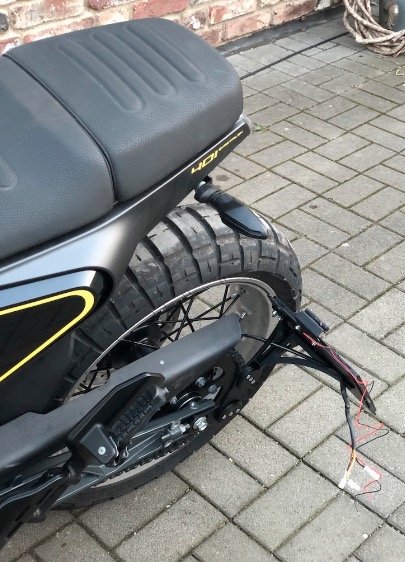

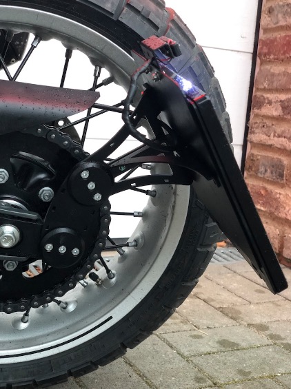

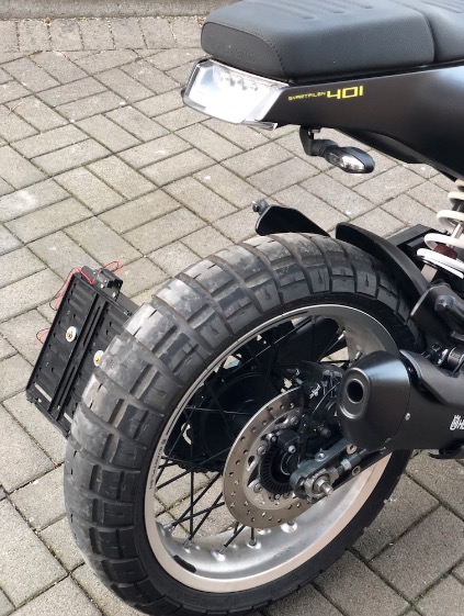

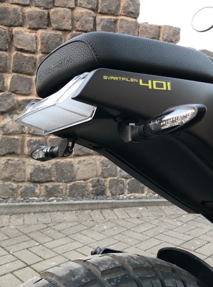

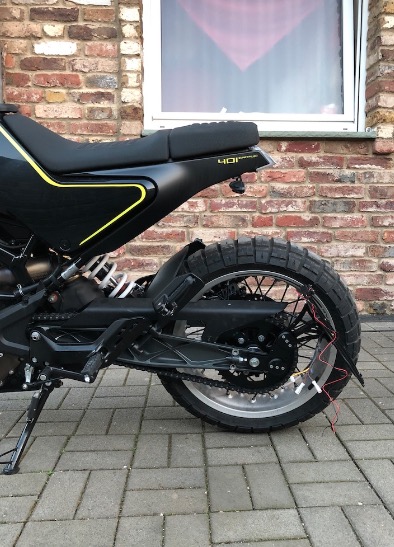

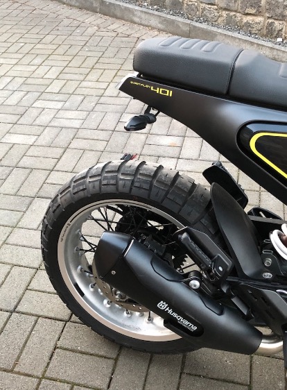

Habe fertig.
War easy going, hat aber doch seine Zeit gedauert; insbesondere den Kettenschutz auseinanderzuschrauben und hinterher wieder zusammenzubauen.
Der neue Kabelstrang war dann vice Versa ebenso einfach zu verlegen.
Bin im Moment recht zufrieden mit der Optik, wie sich das ganze im Fahrbetrieb verhält, kann ich allerdings noch nicht sagen.
Anbei ein paar Bilder.
VG

Re: Kennzeichenhalter seitlich und Blinker hochlegen; Kabelfrage
Super
erfreulich mal was anderes, kreatives zu sehen
bin gespannt ob du beim Fahren überhaupt einen Unterschied merkst...
kannst du ev. mal ein "weiter weg" Foto machen...damit man den Gesamteindruck mal sieht
(auf den Detailbildern kommt das leider nicht so zur Geltung)
Interessant wär noch...wo bestellt, Link, Kosten (wenn du das möchtest)
Fotos mache ich, wenn der Schnee hier weg ist
Den Halter bekommt man bei ebay für relativ schmales Geld (115,--) er ist sehr gut verarbeitet; insbesondere die beiden Drehgelenke arbeiten sehr smooth; leider muss man sie nur einmal einstellen
Was ich bei der Bestellung so nicht auf dem Schirm hatte war, dass der linke Kettenspanner raus mus (somit die Steckachse); sprich das Rad hinterher neu eingestellt werden muss.
Ist beim Rad oder Kettensatzwechsel wahrscheinlich etwas umständlicher zu handhaben, aber das kommt ja nicht so häufig vor.
Ein schönes WoE allen und oben bleiben.

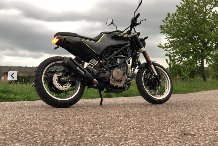

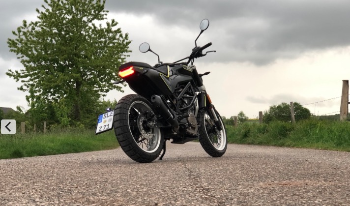

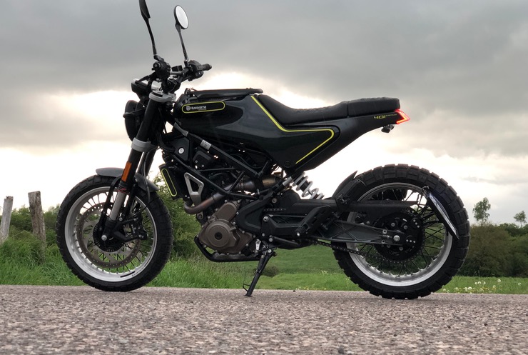

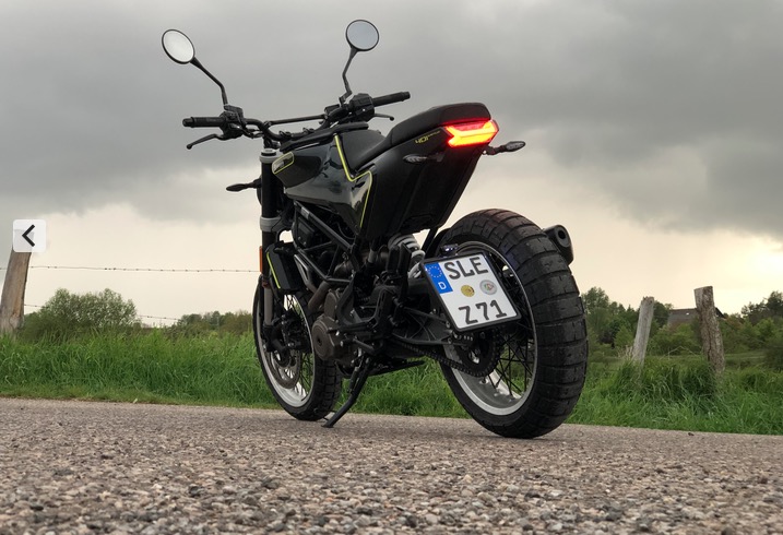

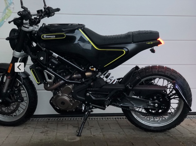

So, jetzt mal in freier Wildbahn.
Ich finds schick (muss ich ja auch
). Das Heck hat jetzt was...
sehr fesch
von weiter weg, schaut das leiwand aus
leider wird's in Ö nicht so gut ausschaun, weil dein Hochformat is in etwa unser Querformat
Sieht gut aus...jetzt noch kleine Blinker und dann siehts geil aus
Sieht wirklich top aus
Ich würde noch runde Lenkerendenspiegel verbauen, dann wär‘s für meinen Geschmack 100% stimmig
