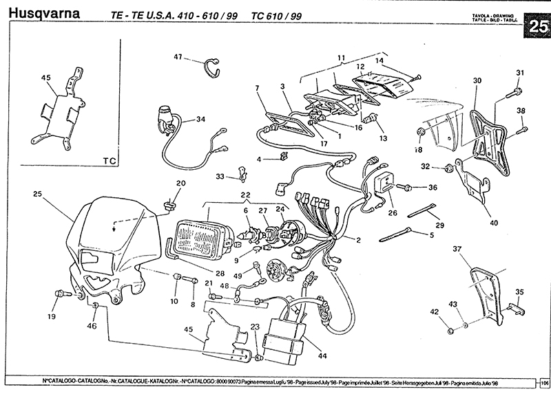

Moinsen,
da die Blinker an meiner Te 610 2000, reichlich hinüber sind.
Und ziemlich schwach auf der Brust. Hab ich mir Led Blinker von Toxx bestellt, dachte mir so
als Elektronoob, die haben ja weniger Watt, also heller.
So, nun hab ich aber das Problem dass man die nicht so einfach anschliessen/tauschen kann.
Dann muss noch was dazwischen so wie ich das verstehe.
Ohne Battarie hatte ich auch noch nicht und wenn, dann keine Blinker.
Kann mir jemand anhand dieses Bildes, beschreiben wo, was zwischen muss?? Wäre supi, mit Schaltplänen kann ich nicht so. Vielen Dank schonmal, und einen schönen Restsonntag noch,
Meikel

Musst du ausprobieren, eigentlich brauchen LEDs Gleichstrom, du hast aber nur Wechselstrom zur Verfügung.

Diese Widerstände kannst du direkt zwischenstecken, das wäre am einfachsten:
https://www.louis.de/artikel/leistungsw ... r=10032089
Wie gesagt, wenn du ein Wechselstromblinkrelais ab 1W finden würdest, hättest du immer noch das Problem mit der Kontrollleuchte.
Die Wattzahl bei den Blinkrelais bezieht sich nur auf die Leistung der Blinker. Licht, Rücklicht etc. interessieren da nicht.
Du kannst natürlich auch auf Gleichstrom umbauen, aber da musst du deine Elektrik erheblich abändern und z. B. Kombischalter ändern und separate Minuskabel zu allen Blinkern verlegen, da der Minus hinterm Gleichrichter keine Verbindung zur Masse haben darf.
Das ist, wenn man keine Ahnung hat, etwas schwer zu bewerkstelligen.
