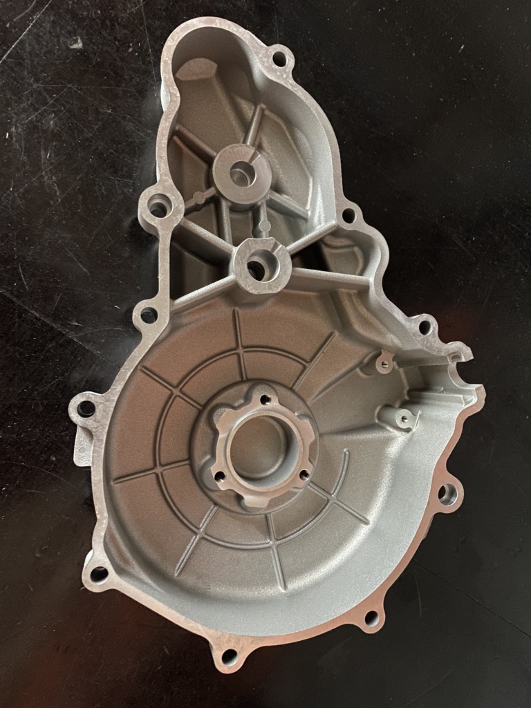

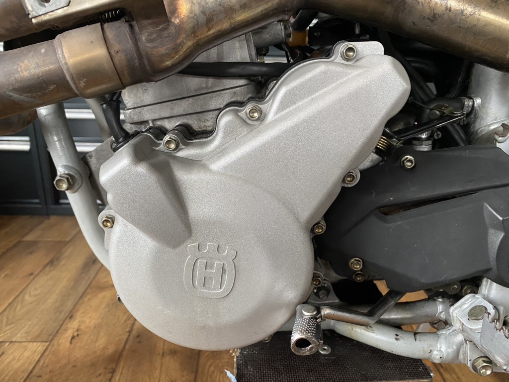

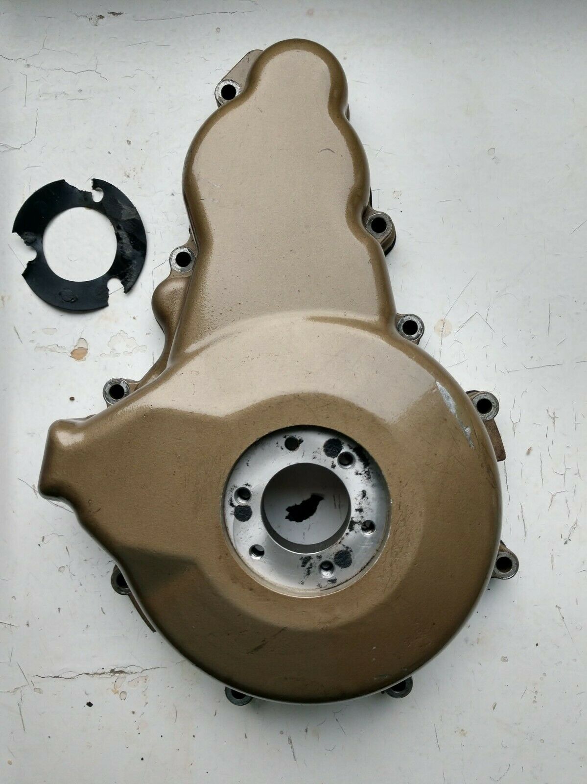

da ich vergeblich auf der Suche nach einem Zündungsdeckel (Motorgehäusedeckel linke Seite) für meine TE 610 E Dual (2003) bin, stellt sich mir die Frage, ob nicht auch die Deckel des Nachfolgemodells ab 2005 passen. Von der Form und den Schraubpunkten sollte diese passen. Allerdings ist der Deckel des neueren Modells geschlossen, während der Deckel des älteren Modells mittig einen weiteren Deckel hat.
Anbei Bilder der Deckel beider Modelle.
Hat jemand Infos darüber, ob die Deckel austauschbar sind?

Anbei noch ein Vergleich der beiden Deckel von der Innenseite.

Versprechen kann ich es nicht, aber für mich sieht das passend aus.

Also meine 2006er hatte auch den Limadeckel mit dem kleinen zusätzlichen Deckel.
Der silberne Limadeckel sieht eher nach SM 630 aus.

Die Limadeckel sollten von 98-09 passen, aber garantieren kann ich dir das nicht :hva:

noch eine kurze Rückmeldung zum Lima-Deckel.
Der vorgestellte Deckel passt. Bezugsquelle: FP-Engineering GmbH, Wiesau
Besten Dank für die Rückmeldungen.
