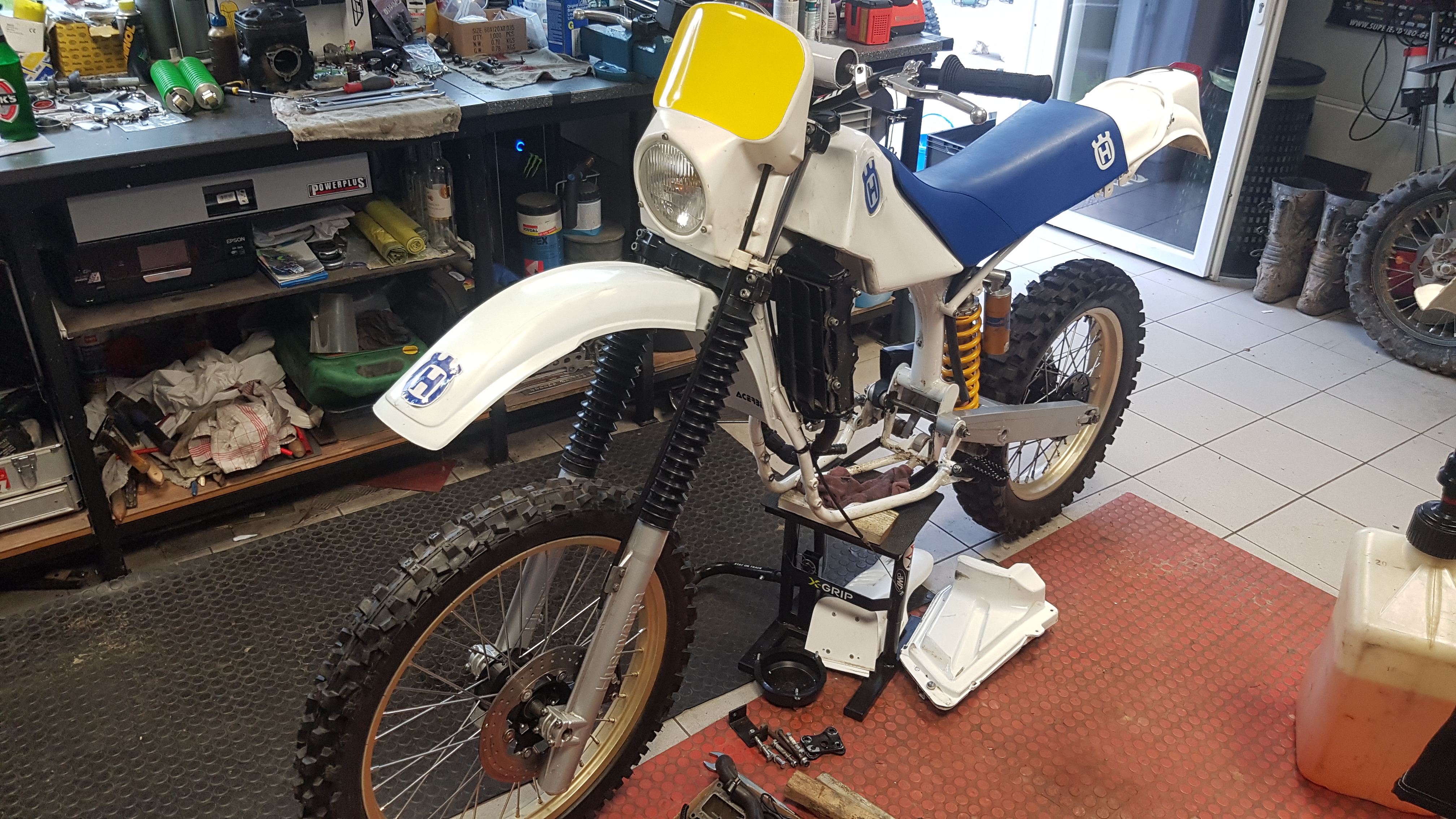

Hallo Gemeinde,
hat einige Zeit gedauert, aber Sie rollt schon wieder...

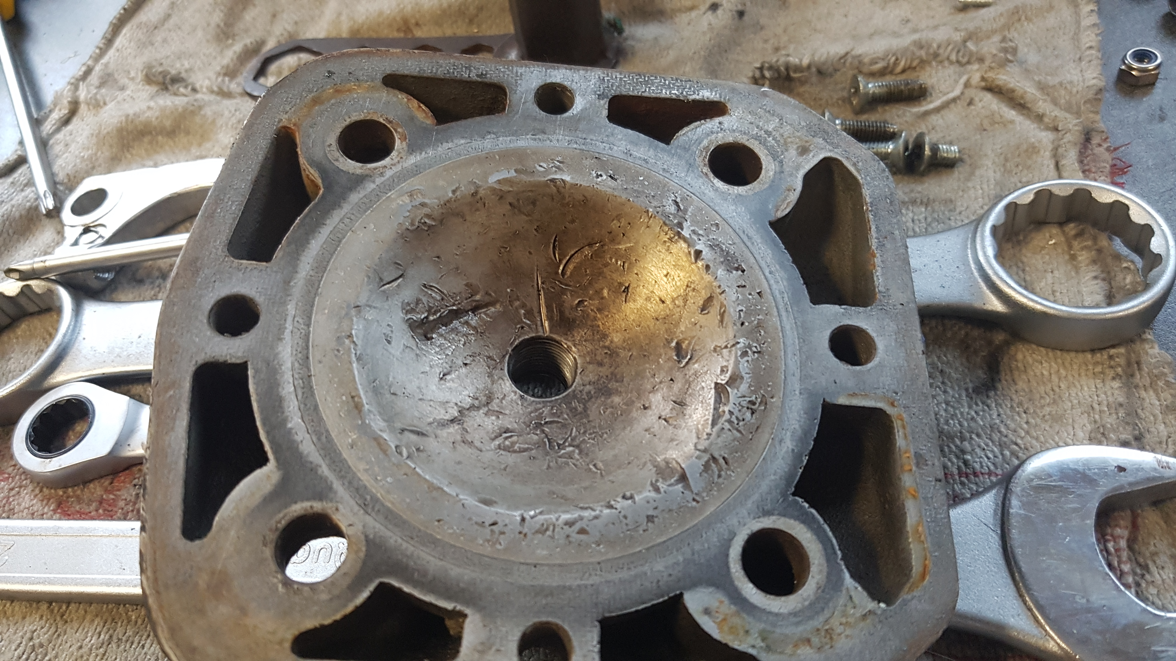

Bilder versuch ich mit dran zu hängen

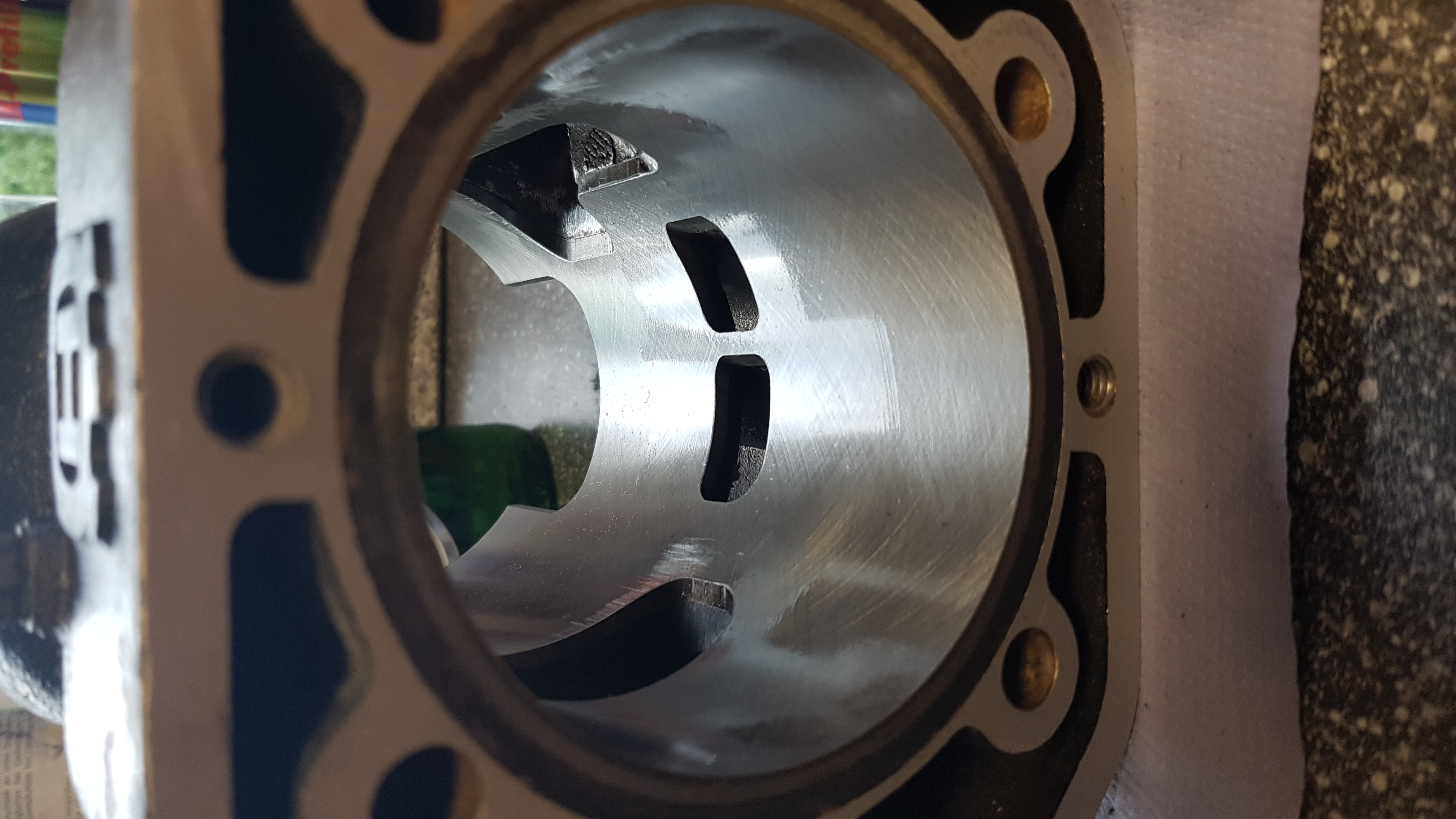

Zylinderkopf "abgefeilt" und Zylinder neu gehont

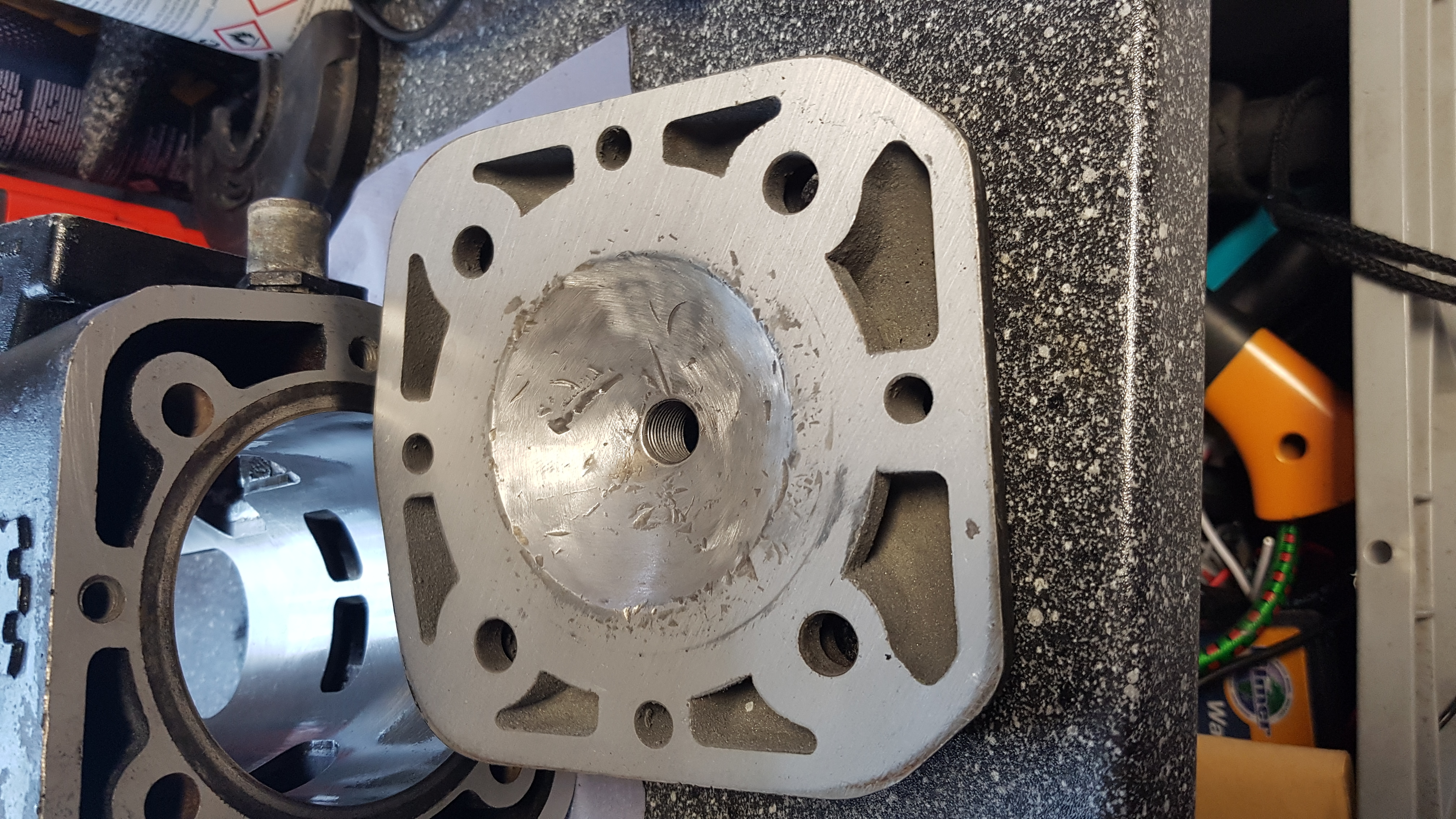

Am Kopf habe ich die scharfen Kanten mit Schleifvlies so gut wie`s ging abgeschliffen. versuche nachher mal Bilder zu senden...

die Fotos

Hoffe verhalten, sonst wird es nicht wasserdicht --Flies ist ja uneben schleifen--da hab ich micht nicht getraut--hab mit scotchbride nur immer den Brennraum oben gereinigt.
