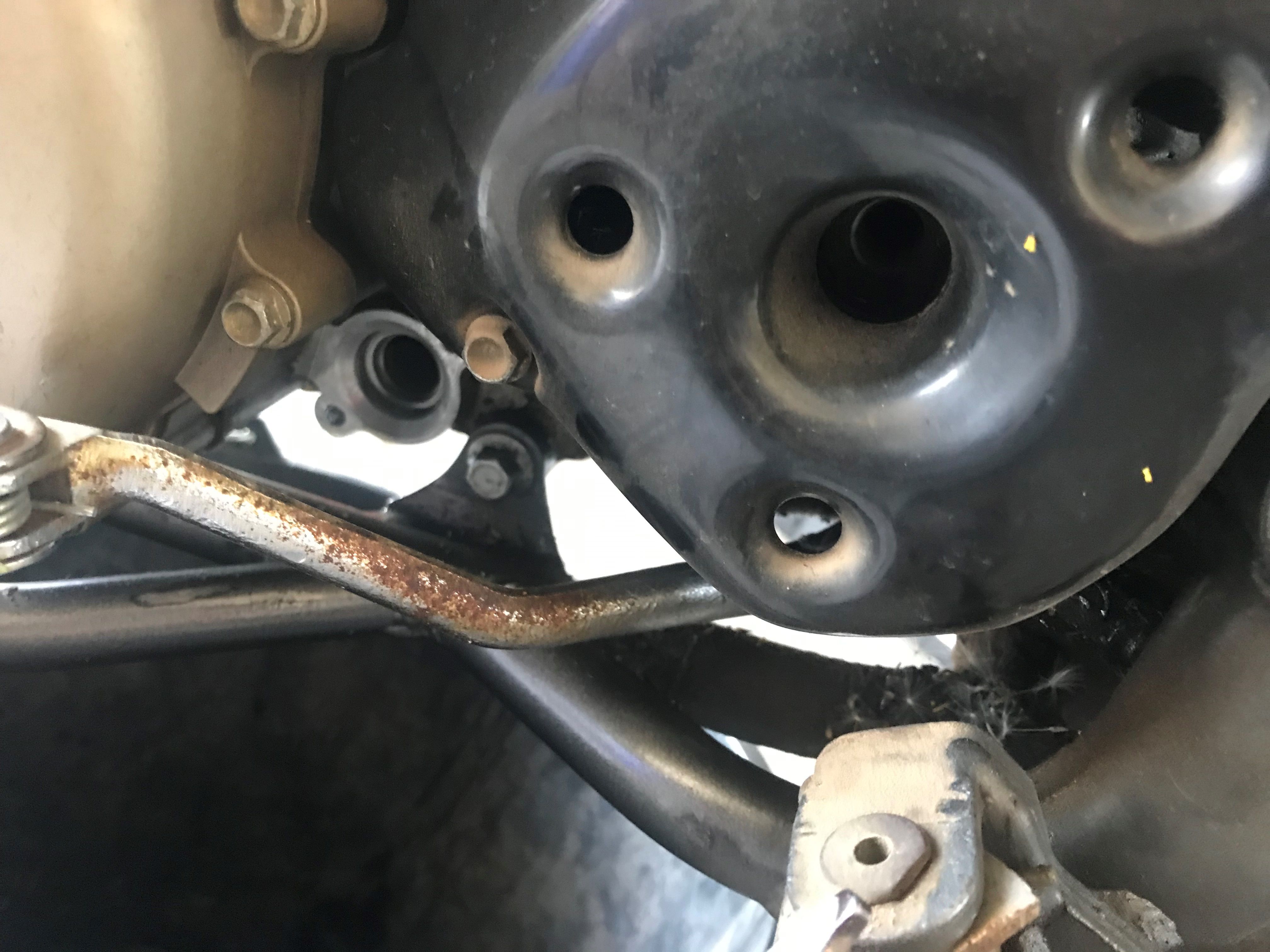

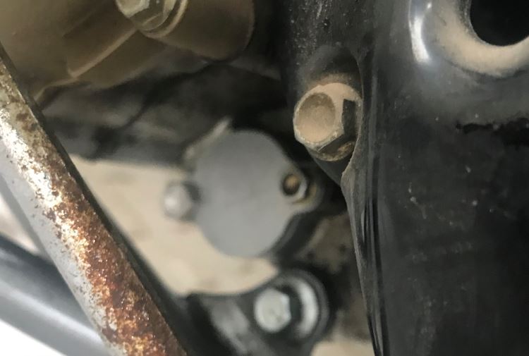

so, die Woche sind Öl, Filter und Dichtringe angekommen. Und ich habe schön gestern das Öl abgelassen, an beiden seiten. Filter getauscht, Sieb gesäubert und wieder 2 Liter Öl (5w40 Agip 4 T Race) aufgefüllt. Beim Sieb hat es dann ein wenig getropft und ich habe dann kurz nachgezogen, und die Schraube darbei abgerissen :kadw:
Folgender Plan:
alte Schraube komplette ausboren,
(welche Größe braucht der Bohrer?, die Schraub war M5, 3er oder 4er?)
und mit einem langen Gewindeschneider, nächst größere Nummer, wie ursprünglich, also M6, ein neue Gewinde setzen.
Was haltet Ihr davon?
Alle versuche mit einem alten Torx oder schraubenausdreher sind bisher gescheitert.

Zeig mal ein Foto vo n der Misere.

Tango7
Beiträge: 20
Registriert: 23.03.22 - 09:23
Re: Ölwechsel bei einer TE 410 E
Beitrag von Tango7 »
die untere Schraube, mann kann es auf dem Bild nicht gut erkennen

Die Schrauben beim Sieb und auch beim Ölfilter mach ich immer mit Mittelfester Schraubensicherung rein und zieh die mit Gefühl an. Beim Ölwechsel kurz mit nen Gewindeschneider diese sauber schneiden so lange wie das Öl raus läuft hat man ja Zeit und gut ist.
