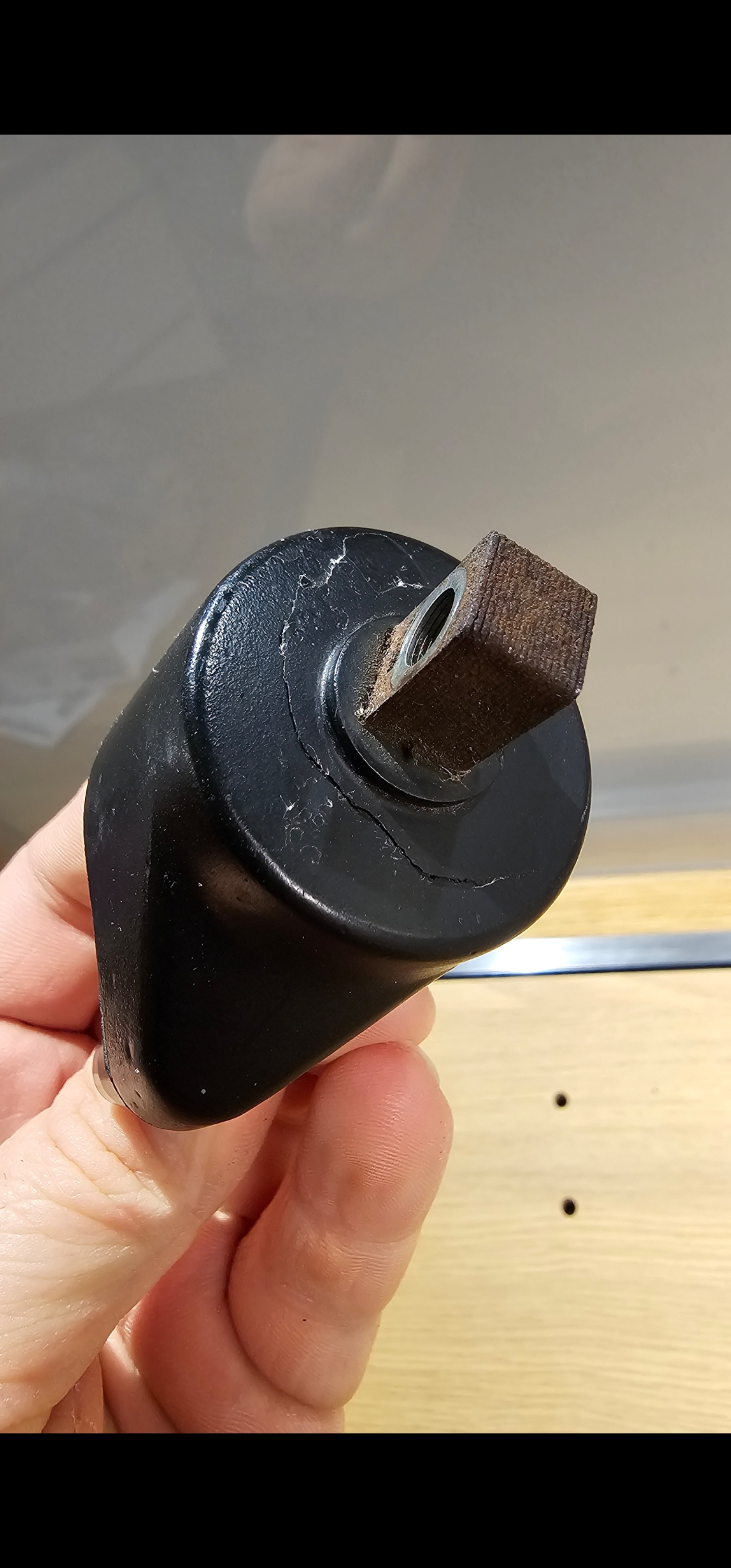

Nächstes Teil was ich tauschen möchte zum Test ist die Zündspule da mir die etwas verdächtig aussieht bzw. an einer Stelle aufgeplatzt siehe Fotos.
Was meint Ihr zur Zündspule? Sollte es damit auch nicht behoben sein werde ich wohl den Kabelbaum überprüfen müssen
