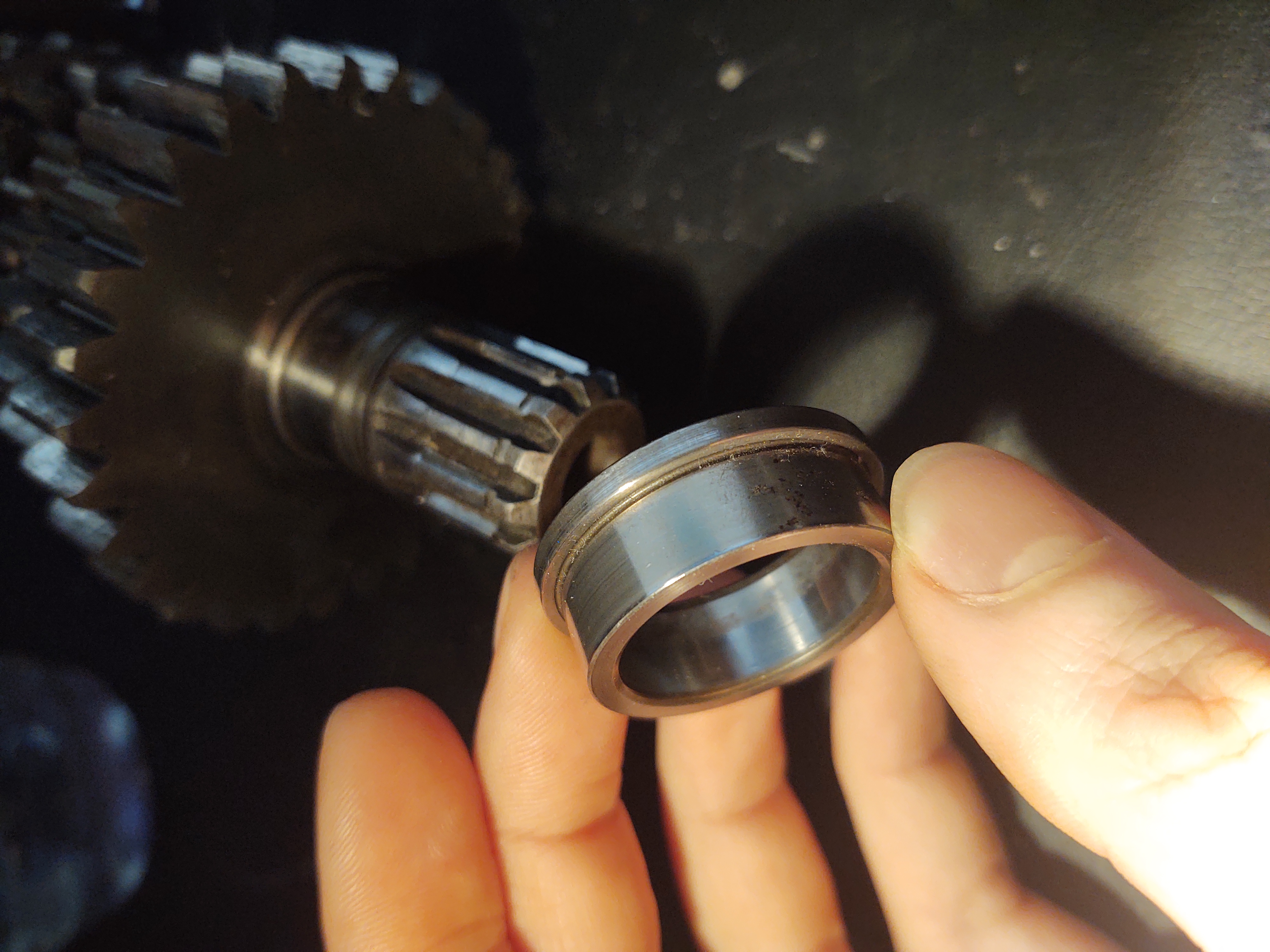

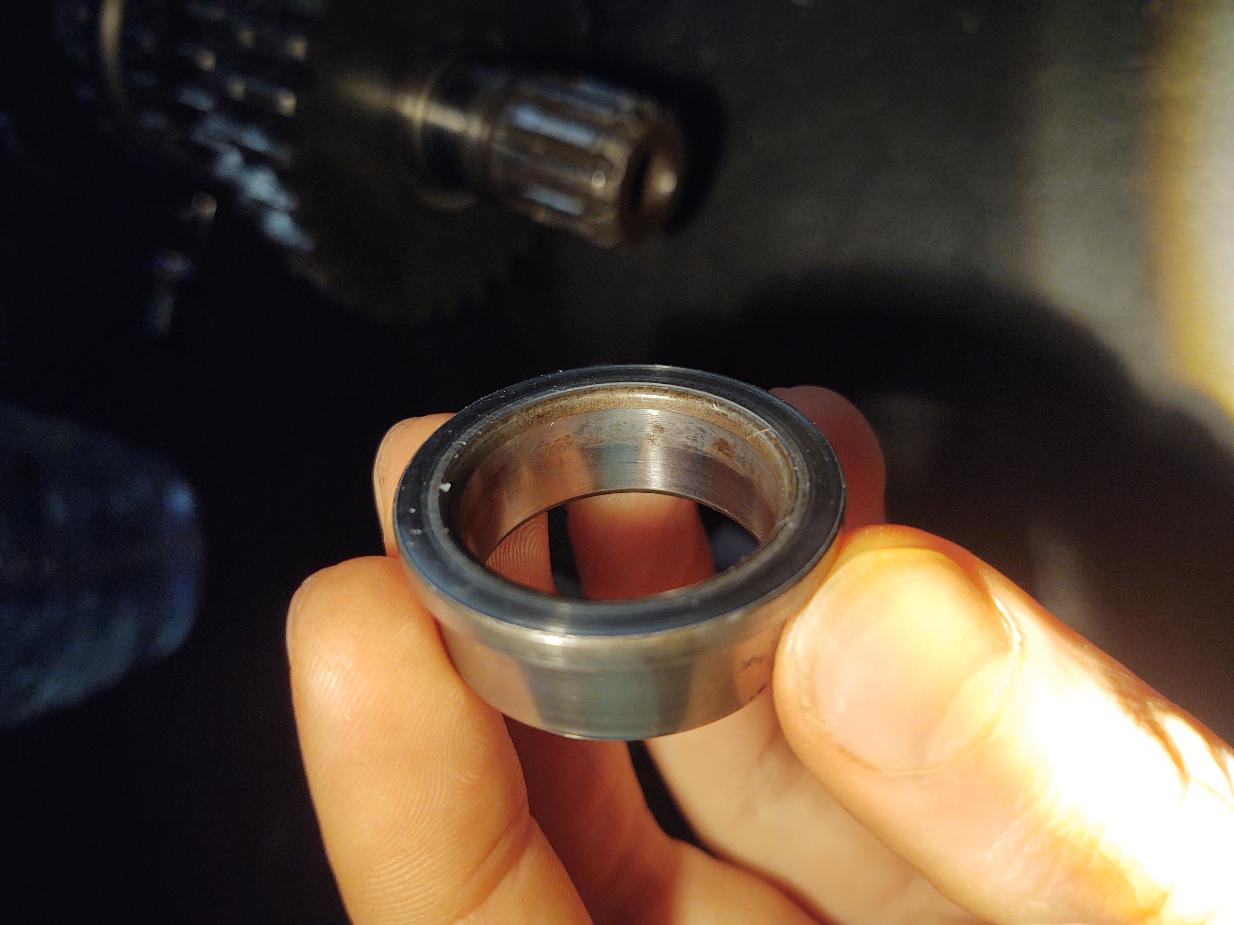

IgloBackfisch
Beiträge: 9
Registriert: 23.10.18 - 18:15
Motorrad: TE610 2000
Re: Antriebswelle Abdichtung Te610
Beitrag von IgloBackfisch »
Bei mir hats an der Hülse diesen Absatz wodurch der Aufbau zu lang wird und das Ritzel nichtmehr richtig drauf geht. Diese eingefräste Rille innen hab ich in meiner Hülse auch nicht. Gibts da verschiedene Varianten?
