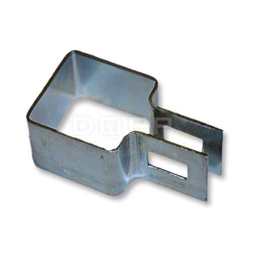

Machs´ so wie Heretic sagt: Edelstahlstreifen um das Profil kanten und ne Lasche biegen, Loch reinbohren und den ESD dran festschrauben, fertig :Top: . Sollte keine halbe Stunde dauern! :keks:

Heretic will bohren, ICH will ne Lasche!!! :hupf:
Die Schelle vom Wedafelda kommt meiner Vorstellung schon sehr nahe. :Top:
Wir können ja abstimmen ... :vik:
EDIT:
Ein Gewinde in so ner dünnen Wandung taugt schon mal gar nix und ne Bohrung,
selbst wenn´s dann noch hält ist wieder ne Möglichkeit für Wassereintritt!

Die lasche gefällt mir...
Problem ist jetzt noch die hintere Halterung... Da is der bügel für die sitzbank...
Da passt die Lasche also nicht hin...
