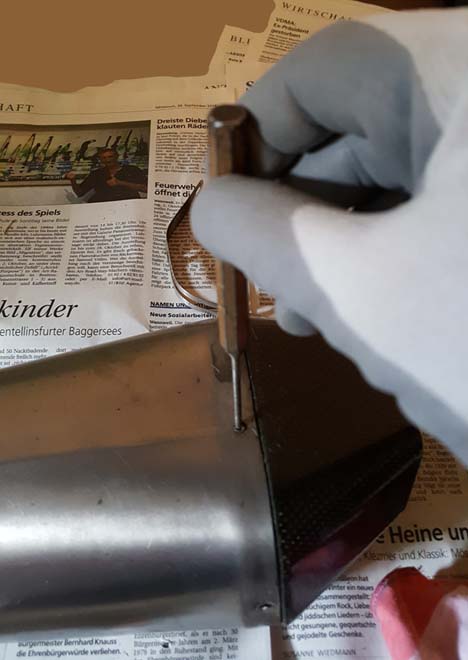

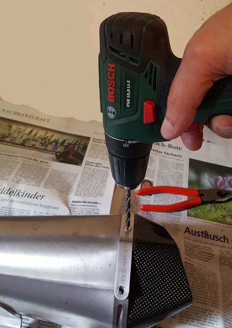

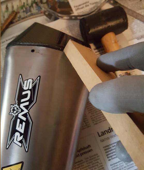

-<br />1.	Nietköpfe mit einem 4mm Bohrer ablösen. (möglichst nicht durchbohren)
Bild 1.jpg (69.13 KiB) 6444 mal betrachtet
Bild 2.jpg (63.43 KiB) 6444 mal betrachtet

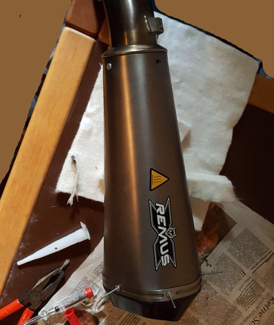

-<br />2.	Blindnieten mit Durchschlag in den ESD treiben/drücken.
Bild 3.jpg (61.69 KiB) 6444 mal betrachtet

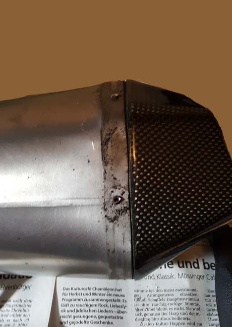

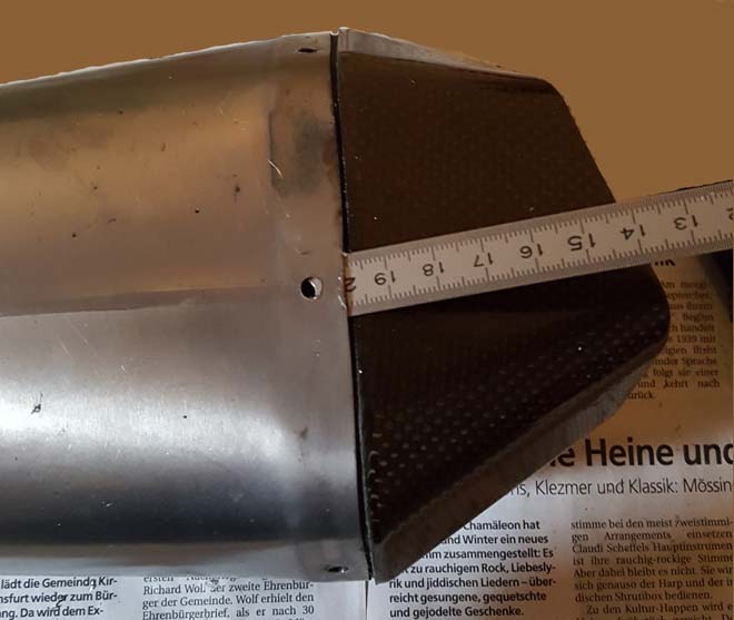

-<br />3.	Silikonverklebung des Karbondeckels durchgängig lösen. <br />(das ist schweißtreibend und nervig!)
Bild 5.jpg (66.15 KiB) 6444 mal betrachtet
-<br />4.	Und mit einem Holz rundherum vorsichtig aus dem Gehäuse treiben.
Bild 6.jpg (68.66 KiB) 6444 mal betrachtet

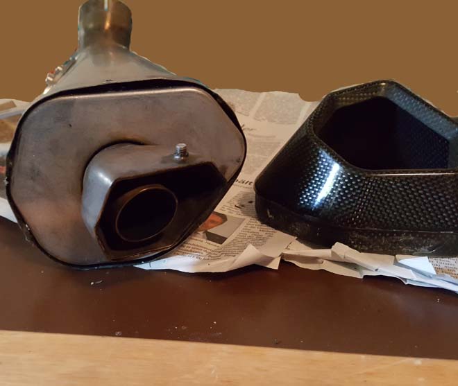

-<br />-<br />5.	ESD Abschlussdeckel mit DB-Killer ablösen. (ich habe einen Gummihammer benutzt)
Bild 8.jpg (63.37 KiB) 6444 mal betrachtet

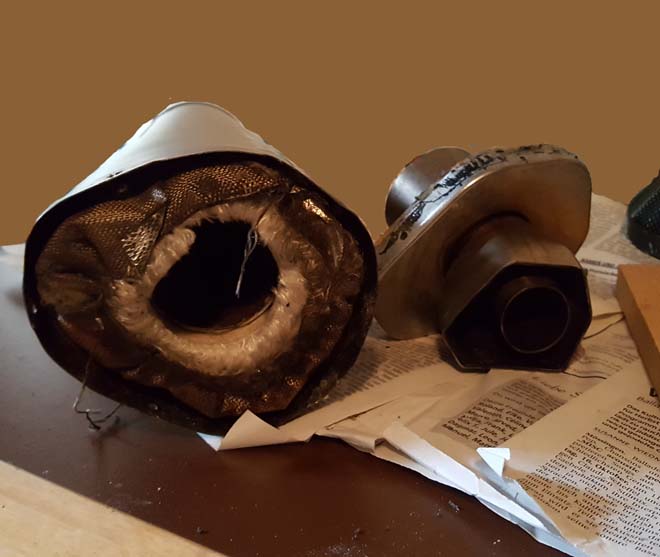

-<br />6.	Um das Dämmpacket heraus nehmen zu können müssen die Blindnieten, und die Gehäuseverklebung vorne, <br />auch entfernt werden. (siehe auch Bild 10)
Bild 9.jpg (68.86 KiB) 6444 mal betrachtet

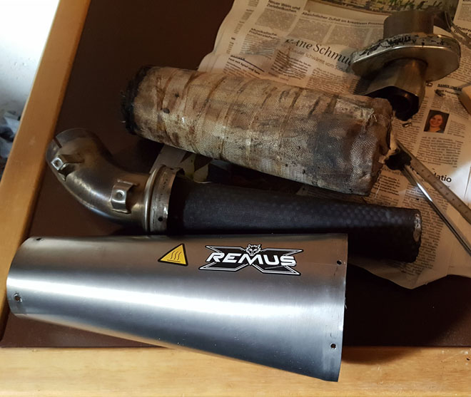

-<br />So sah mein Dämmpacket nach 15.000 Km aus! <br />Ich habe das Dämmpaket mit Dämmmaterial aufgefüllt, etwas gestopft und wieder eingesetzt.
Bild 9b.jpg (133.18 KiB) 6444 mal betrachtet
Bild 10.jpg (104.88 KiB) 6444 mal betrachtet
-<br />7.	Für den Zusammenbau benötigt man ein Blindnietzangen-Set mit 4mm Blindnieten.<br />Ich habe den ESD wieder mit transparentem Silikon verklebt und sofort die Nieten eingesteckt und anschließend vernietet.
Bild 11.jpg (96.77 KiB) 6444 mal betrachtet

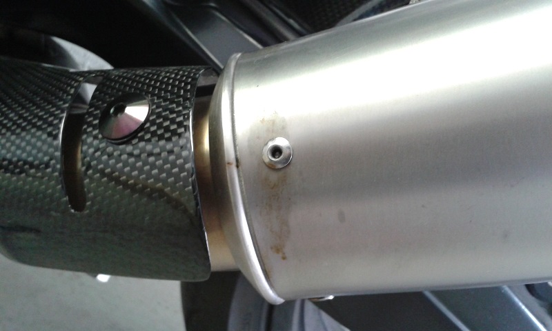

ich habe irgendwelche Flecken an den unteren Nieten des Remus Hypercone. Ist das normal oder sollte ich mich an den Verkäufer wenden :help: . Ich bin ca. 1000km damit unterwegs. Wegwischen lässt sich das nicht.
Grüße Stefan
ESD Flecken.jpg (102.4 KiB) 6098 mal betrachtet
Beiträge: 4247
Re: ESD Remus Hypercone zerlegen u. zusammenbauen
....sieht nach Rost aus. Ist das blanker Edelstahl oder mattiert?
H a X e R
Beiträge: 235
Registriert: 10.07.16 - 20:49
Motorrad: Nuda
Beitrag von H a X e R »
Faritan hat geschrieben:....sieht nach Rost aus. Ist das blanker Edelstahl oder mattiert?
Hy Faritan,
das ist der Hypercon Titan, müsste ein Titanmantel (außen) sein. Dann dürfte es nicht Rosten. Kann da irgendwas auslaufen evlt. weil zu beginn das Demmateril teilweise verbrennt und sich mit Kondenswesser mischt.
Toschi
Beiträge: 769
Registriert: 13.08.13 - 21:54
Wohnort: Uelzen
Beitrag von Toschi »
eigentlich sollte da nichts austreten - es sind gasdichte Nieten, die sollte man auch unbedingt für den Zusammenbau wieder verwenden :mrgreen:
Für mich sieht es auf dem Bild so aus, als wenn da von oben etwas raufgetropft ist und nach unten gelaufen ist - versuch es doch mal mit etwas Bremsenreiniger oder Etikettenentferner... :freak:
Bollergruß
Tosc :h: i
Beiträge: 4247
....ja, gegen ein "Herauslaufen" spricht, dass sich der Fleck auch oberhalb der Nietstelle befindet...
H a X e R
Beiträge: 235
Motorrad: Nuda
Ich hab nochmal ein Bild von der Rückseite gemacht. Da sind auch diese Verbärbung um die Nieten ("hinten / unten") zu sehen. Flüssigkeiten sind auch nicht direkt ausgetreten. Ich habe das Gefühl das die Verfärbung nach jeder Ausfahrt und die sind manchmal ca. 25min. auf dem Weg zu Arbeit zeitlich nicht lang größer wird.
Versuch das wegzuwischen habe ich noch nicht falls ich doch den Garantiefall beansspruche.
Grüße Stefan
ESD fleckig 2.jpg (268.02 KiB) 6027 mal betrachtet
S McHusky
Beiträge: 354
Registriert: 20.06.14 - 16:50
Motorrad: Nuda 900 ABS
Beitrag von S McHusky »
H a X e R hat geschrieben:das ist der Hypercon Titan
Gibt's bei Remus so nicht. Auch wenn er möglicherweise von manchem Anbieter mit der Bezeichnung "Titan" vermarktet wird.
"Mantelmaterial: Edelstahl, Titan
Einlass-/Endkappe: Edelstahl/Carbon"
definiert Remus für den Hypercon.
Dank rostenden Edelstahls, hatte meine Nudl auf Garantie einen neuen Original-ESD bekommen.
Rost am Original ESD.jpg (265.53 KiB) 5995 mal betrachtet
Als dieser wieder rostete gab es den Leo.
Ich meine, da ist rostender Edelstahl in Nietlochnähe die Ursache.
Zum Bsp. wenn der Titanmantel auf rostendes Edelstahlgerüst genietet ist.
Ein Garantiefall.
Gruß S McHusky
H a X e R
Beiträge: 235
Motorrad: Nuda
Hy S McHusky,
Danke dir, klingt plausibel.
Habe bereits Kontakt zum Verkäufer aufgenommen. mal sehn was er dazu sagt.
Grüße Stefan
Dominex
Beiträge: 676
Registriert: 15.04.06 - 13:50
Motorrad: Nuda R|TDR250|WR450
Wohnort: Allendorf (Lumda)
Beitrag von Dominex »
Hallo Rasmus. Gute Anleitung. Ich habe bei mir die Carbon Kappe sowie das abgehende Rohr mit einem Hammerstiehl heraus gehebelt. Einfach hoch und runter und dabei ständig etwas ziehen.
@Haxer: das war bei mir auch. Die Titanhülle ist mit der unteren Hülse mit einer Art Silicon verklebt. Dieses wird irgendwann mal flüssig und tritt durch die Bohrungen aus. Unschön aber wie gesagt, war bei mir auch.
KK-Racing.de
H a X e R
Beiträge: 235
Motorrad: Nuda
Alloa,
Retour des ESD erfolgte. Soll zum Importeur zurück. Kann 2 bis 3 Wochen dauern. Was soll ich sagen ich vermisse ihr :roll: aber läuft auch mit original wie gewohnt :2w:
Grüße Stefan
