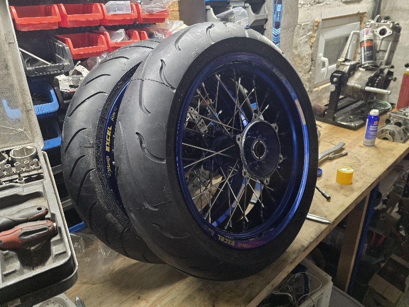

Die Räder waren einigermaßen ok. Hier und da ein wenig nachgebessert. Ich fühl mich jetzt besser.

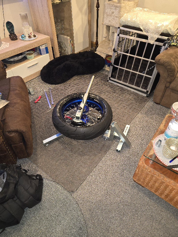

Reifen sind schon mal drauf. Extra ein Gerät dafür gekauft. Bei den Preisen fürs Reifen montieren hat sich das ruck zuck amortisiert.

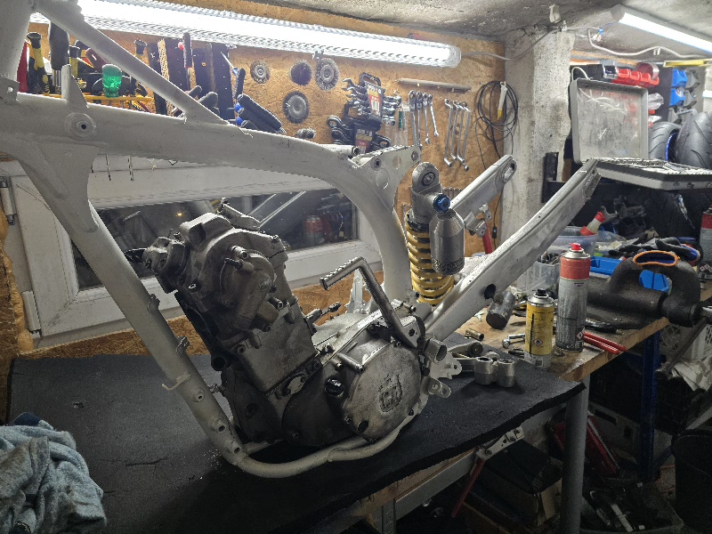

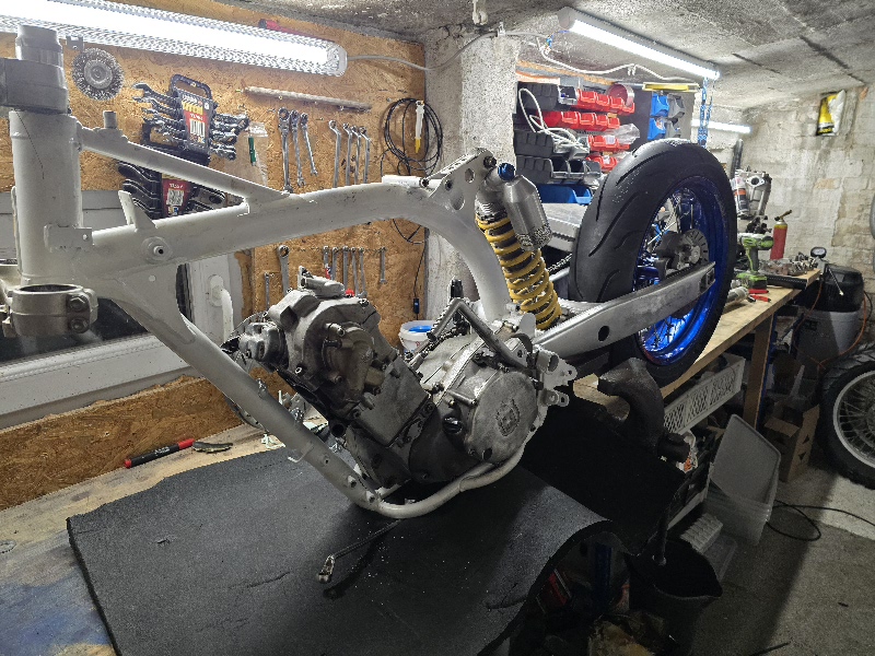

Und fix mal den Motor in den Rahmen und die Schwinge samt Umlenkung.

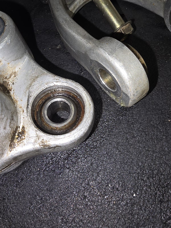

Die Umlenkung ist an der Aufnahme fürs Federbein stocksteif. Die Abdeckungen samt Dichtringen raus. Ordentlich gesäubert und gefettet. Das Lager tut es noch.
Muss nur die Dichtungen neu. Das letzte mal hab ich da moosgummiplatten passend geschnitten.

Was kam das Reifen Montagegerät?
Gruß Attila :heba:

Ich habe black friday 153 euro bezahlt.
In der Preislage sind die aber immer
Etze
Beiträge: 737
Registriert: 19.12.06 - 22:07
Motorrad: TC 38, Ex SM610 '06
Wohnort: Nordhessen
Beitrag von Etze »
Nutze seit 4 Jahren ein ähnliches Gerät von 24MX/Proworks für meine Straßenreifen. Die Kosten für die Montage der Reifen und der selten pflegliche Umgang mit den Felgen waren meine Beweggründe.
Es ist gerade bei Vorderreifen schon etwas Übung gefragt, aber alles in Allem bin ich damit glücklich und würde es wieder machen. Vielleicht aktuell ne Nummer besser nehmen von der Qualität her so wie du.
Eine Offenbarung war aber das Gerät mit 2 Schrauben für die Benutzung im Garagenboden oä zu verankern, ich tue mich damit wesentlich einfacher. Eine gute und vor allem ausreichende Reifenschmunze ist ebenso Pflicht.
Einen Nachteil vom statischen ggü dynamischen Wuchten habe ich für mich nicht feststellen können.

Ich werde auch statisch wuchten. Ein Gestell aus Holz, 4 kugellager und etwas Geduld.
Dann hab ich heute mal das fertige Hinterrad eingebaut.
Um Sackhaaresbreite passt das :massa:

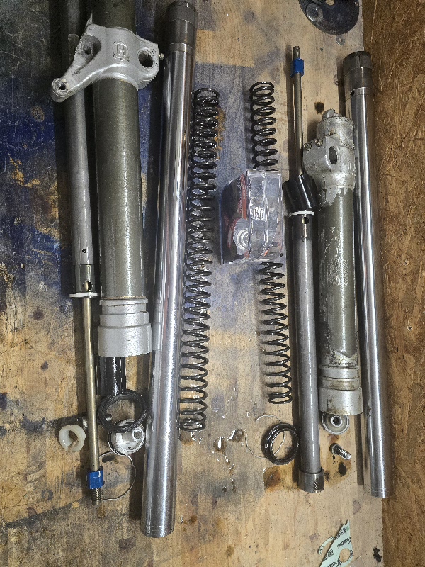

Über ebay hab ich eine Gabel der SMS610 bekommen. Die hat die Auspäsparungen für den Bremssatteladpater. An der te Gabel würde das Gefrickel werden.
Die Gabel ist ca 1 cm kürzer. Das fällt nicht ins Gewicht.
Ein Holm dicht, der andere suppte. Also zerlegt. Neue Simmeringe auf jeden Fall. Und Öl. Mal sehen was noch.

Beitrag von HorAtt77 »
Am besten gleich die Gleitbuchsen mit wechseln.

Beitrag von Schmalzi »

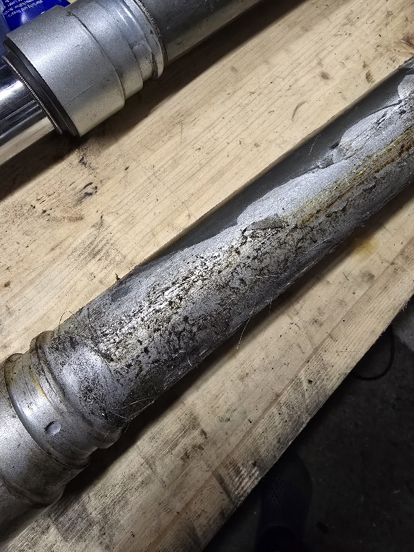

Ich habe die Tage mit den Aufklebern auf der Telegabel im wahrsten Sinne des Wortes gekämpft. Sogar ne üble Verletzung davon getragen, weil ich abgerutscht bin.
Das zeug ist gewebekaschiert und klebt wie die Hölle. Mechanisch das meiste abgetragen. Dann blieb der Kleberrest. Alles nicht funktionert von Waschbenzin, Alkohol, Nagellackentferner (Aceton). Gestern stellte sich dann Terpentin als das Mittel der Wahl.
Und zack waren die Holme wieder schick. Die Gleitbuchsen waren zu meiner Überraschung richtig fit. Also nur die Simmerringe und das Öl gewechselt.

Silikonentferner funktioniert auch gut bei nicht ausgehärteten Kleberückständen, bekommst du im Baumarkt

Für alles mit Aufklebern ist mein Mittel der Wahl Reinigungsbenzin, da du damit aber keinen Erfolg hattest fällt mir auf die Schnelle aber auch nichts ein, was nicht irgendwie auch Lack angreifen könnte.

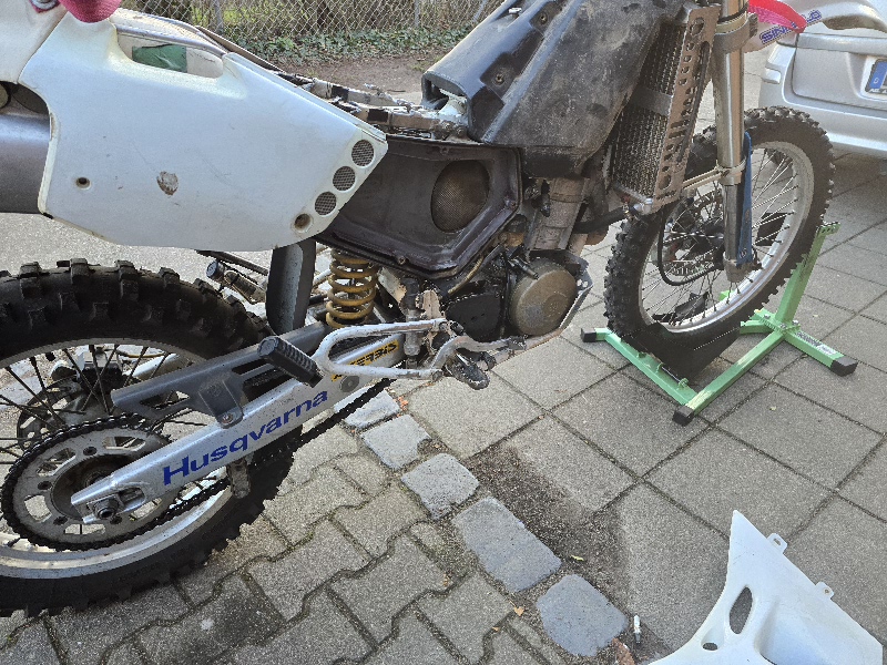

Die Baustelle mal fix zusammen gesteckt. Musste mal kurz Platz schaffen und wegschieben ist einfacher.
Jetzt Plan machen wegen der Optik. Wird alles lackiert werden.

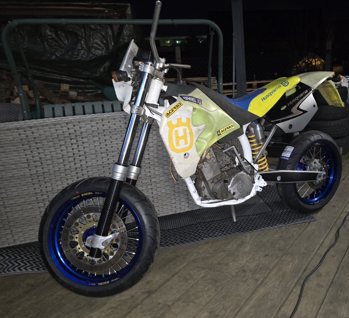

Die Sumo Baustelle hab ich mal von der Seite fotografiert. Ich habe den Eindruck, dass sie vorn zu tief ist.
Liegt auch ein wenig am zu kleinen Kotflügel.
Habe vorn die Gabel der SM drin, die ist etwas kürzer als die TE Gabel und hinten das normale TE Federbein.
Die Gabel kann ich noch ca 1 cm wieder raus ziehen. Aber hinten komm ich nicht flacher.
So lassen, oder hinten das kürzere Sachs Federbein der SM verbauen?
Was meint die Gemeinde?

Beitrag von rätsch »
Schmalzi hat geschrieben: ↑28.01.25 - 10:22 Was meint die Gemeinde?
Ich würde das so lassen.
Besser als vorne zu hoch...
610er Bj.96 Super Moto
701 Bj.16 Super Moto
Dual-Sport
Beiträge: 3310
Registriert: 20.07.02 - 20:41
Motorrad: TE610E 2001
Wohnort: Dortmund
Beitrag von Dual-Sport »
Ist doch ok, die Gabel würde ich aber noch den 1 cm runter schieben.
HorAtt77
Beiträge: 271
Registriert: 10.11.24 - 10:20
Motorrad: Vitpilen 401
Wohnort: Chemnitz
Wenn es vorn etwas mehr reinhängt, kommt das Vorderrad auch nicht so schnell hoch :freak:
