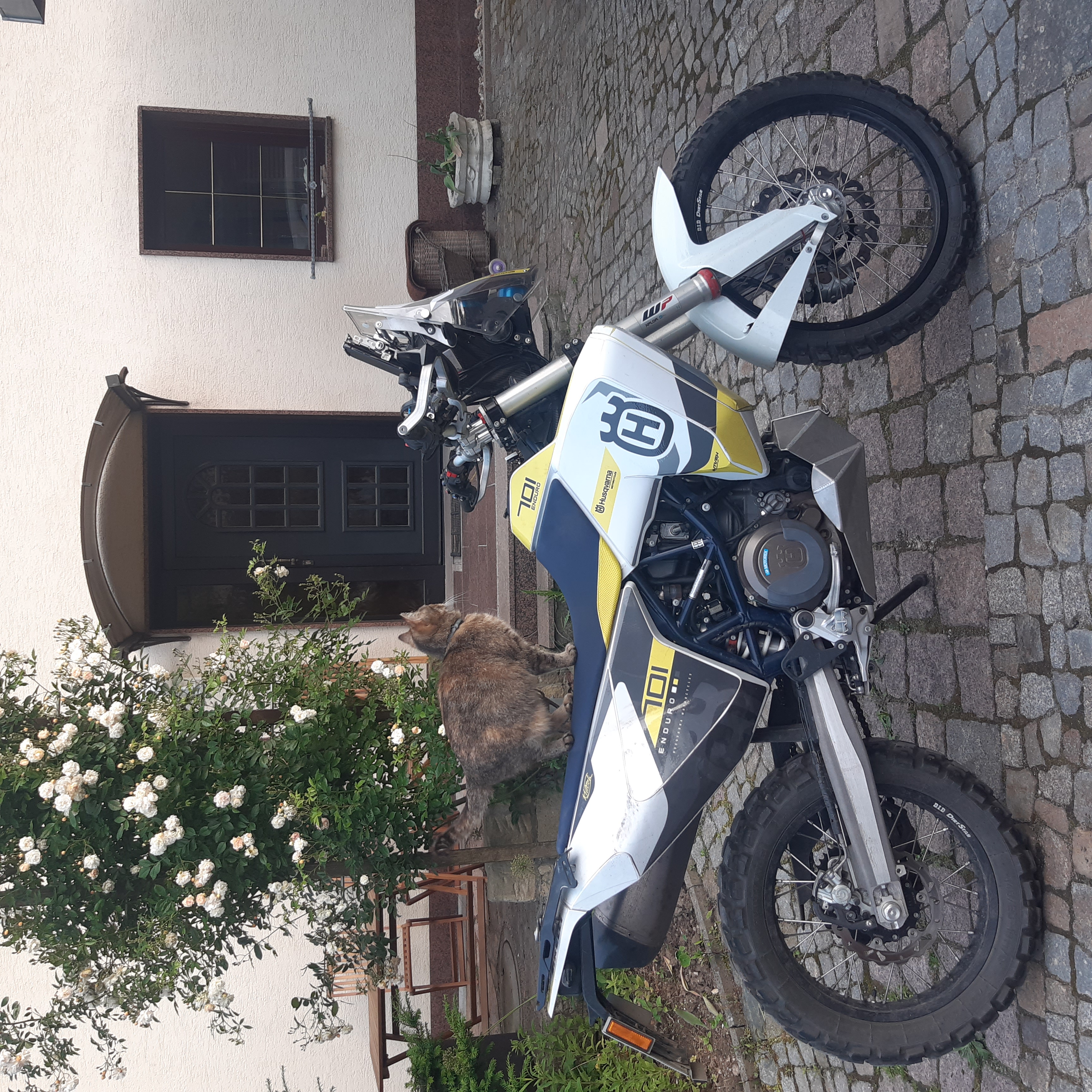

Habe den Rade-Tower seit 4 Jahren an der LR. Die Seitenteile gibt es nicht. Ich wollte sie auch nicht wegen der Servicefreundlichkeit. Windschutz ist so wie gedacht und über die Optik der nocht druchgehenden Verkleidung dürfen sich andere streiten. Die LR mit nur Tower und Scheibe sieht mit dem tiefen Kottflügel von der 990er stimmig aus. Bilder bei Bedarf.

@Meilr, Fotos wären interessant.

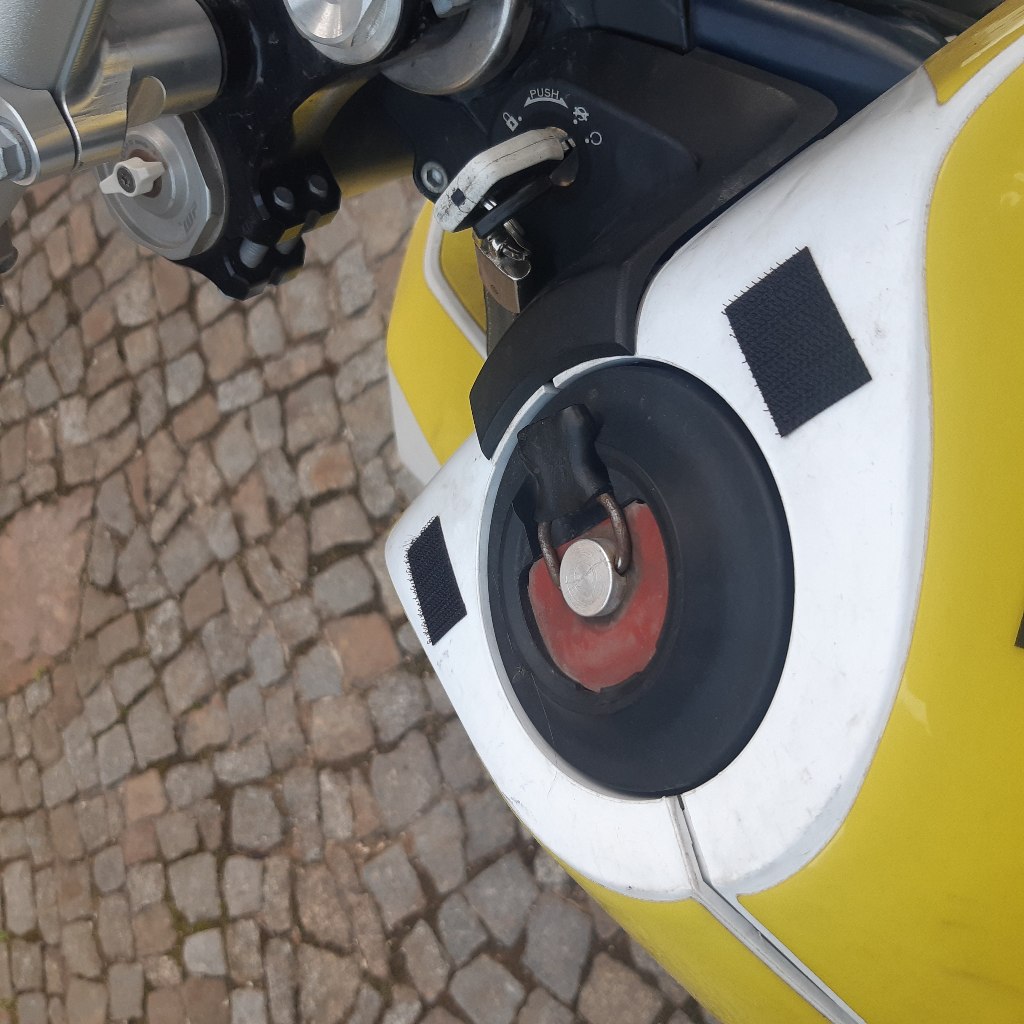

jetzt kann man beide Tankdeckel vernünftig und zeitgleich öffnen.

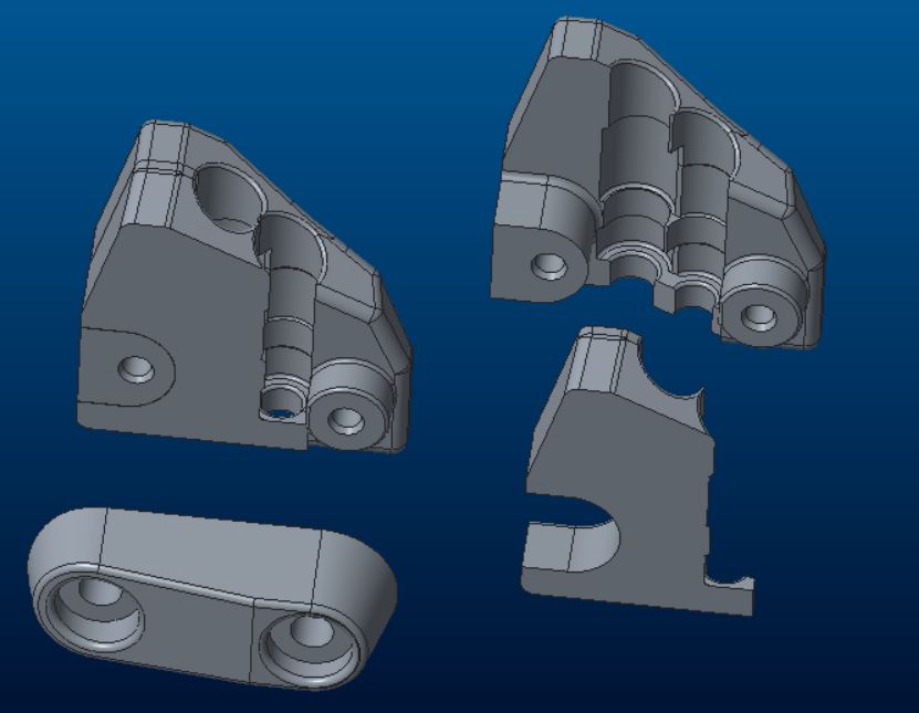

Inspiriert von einigen Mitinsassen hab ich die Bremsleitungshalterung ins CAD gewofen.

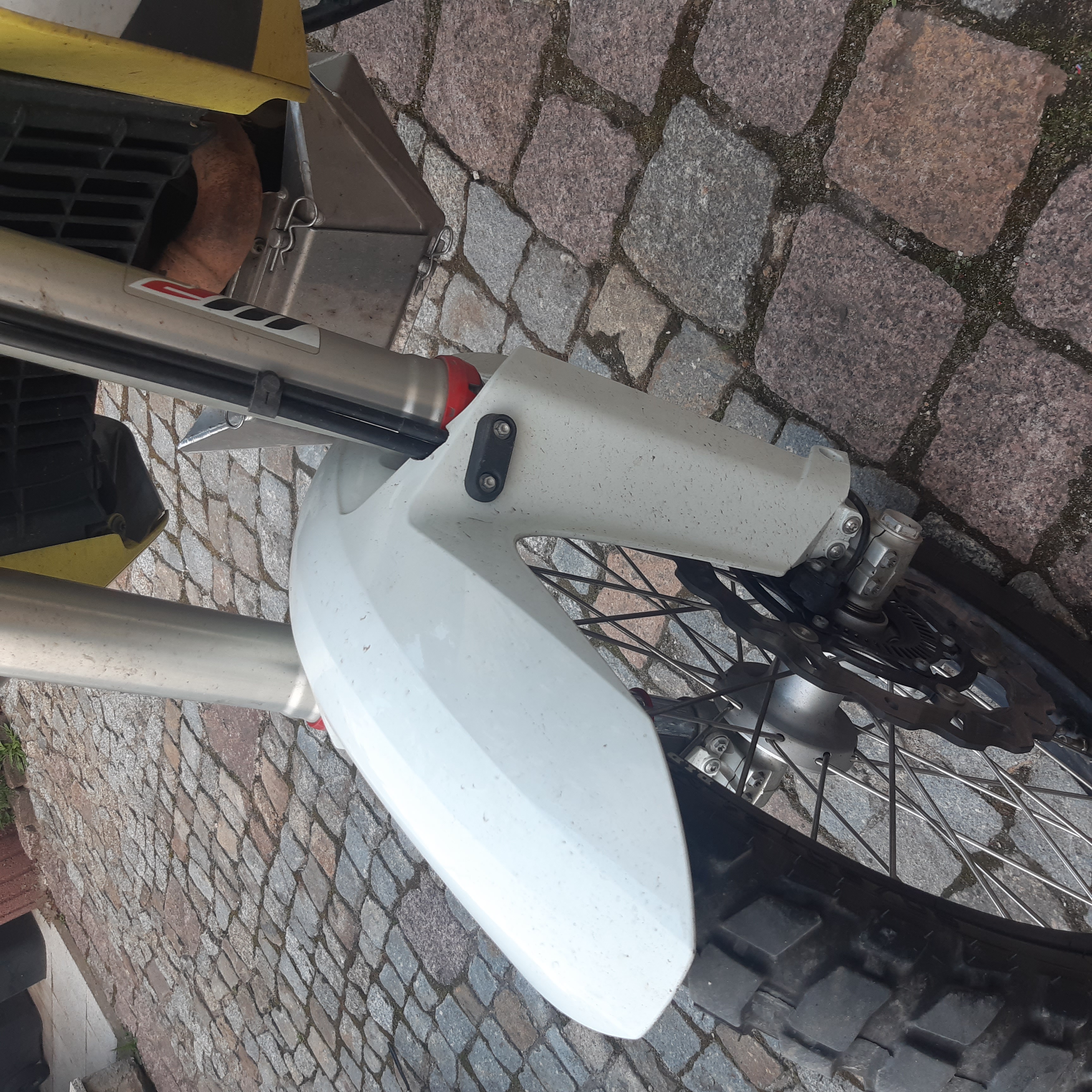

Kann mal einer der Katze den Negativfederweg machen? ;)

nur mit Kabelbinder war mir zu unschön

Ui was ist das denn für ein schicker Bremsleitungshalter? Der würde sich sicherlich besser als meine Kabelbinder an dem gleichen tiefen Schutzblech machen.
Hast du den selbst gedruckt und könntest du mir falls ja auch eventuell 2 davon fertigen? Kosten werden natürlich übernommen.

@ ATAS2018 den Bremsleitungshalter hat mir ein Kollege gedruckt. Die Konstruktuktion hab ich gemacht, mir war die Servicefähigkeit wichtig und das die Variante mit den originalen Schützern plug and play passt- also auch die Schrauben.
Wenns mit dem Druck nicht gleich morgen sein muss, kann ich dass Anschieben- ich wollte eh noch nen Satz als Ersatzteil . Die 3D Daten kann ich dir auch geben.
