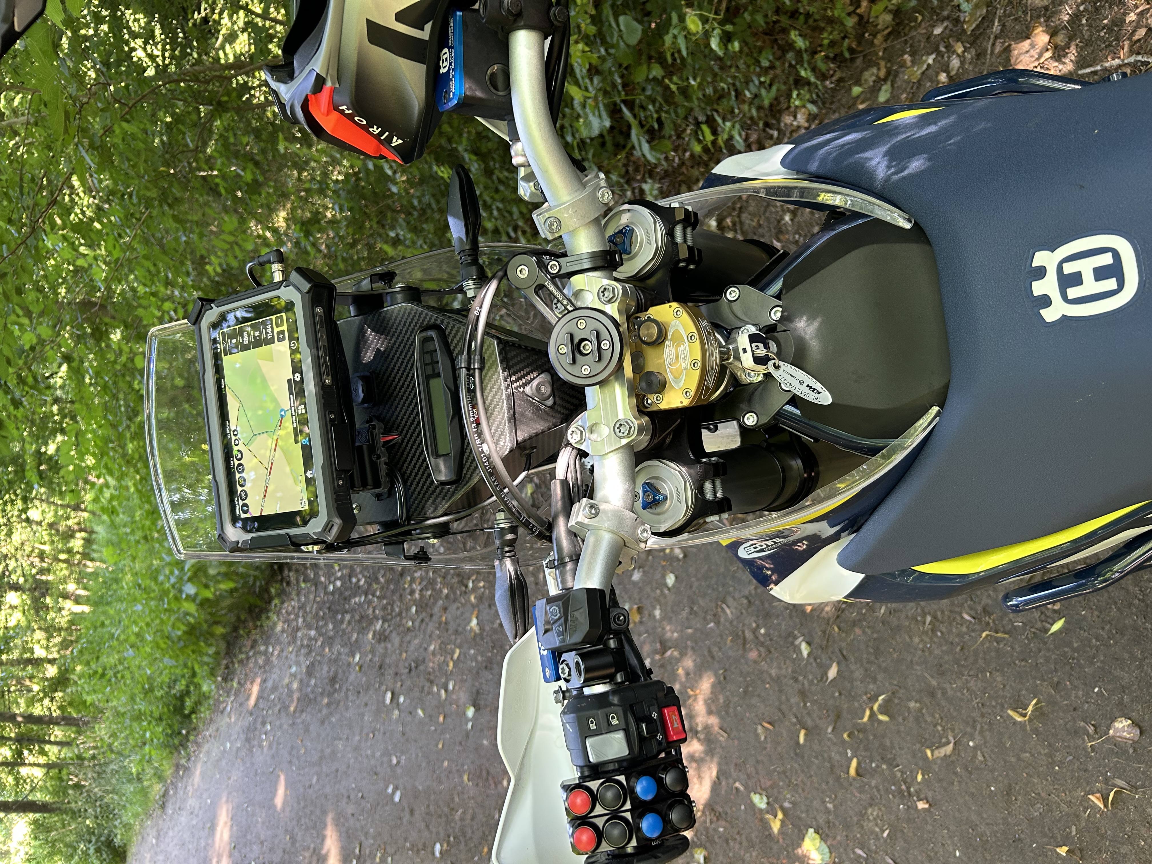

Bezüglich der Unterbringung notwendiger Utensilien hatte ich mich, neben den vorhandenen Giant Loop Saddlebags, für das Enduristan Rally Pack entschieden. Das ist leider doch sehr klein, baut gefüllt hoch auf und ließ sich auf meinem Rack nur schwer befestigen.
Manchmal liegt das gute so nah, so fand jetzt die alte KTM Hecktasche ihren Platz an der Husky. Gegen das orangene Logo half dann der Edding. Die Tasche sitzt mit wie ohne Saddlebags bombenfest.
Zu guter letzt stand noch die Installation der Terrain Command Lenkerfernbedienung und natürlich eine ausgiebige Praxiserprobung an. Passt, wackelt und hat Luft :Daumen hoch:
<80 Tage bis zum Transitalia Marathon, da muss es langsam weitergehen.
Die Übersetzung habe ich nun erstmal vorne einen Zahn kürzer gewählt, nachdem die sinnvollere Lösung (hinten zwei Zähne mehr) gleich eine neue Kette bedeutet hätte. Der Höhere Verschleiß ist in diesem Zusammenhang für mich nachrangig.

Re: 701 Enduro Adventure/Rally Neuaufbau
Sieht schick aus! Gute Schalter und Tablet Wahl :)
alesyalena
- Beiträge: 56
- Registriert: 13.08.23 - 04:59
- Motorrad: 701 Enduro 2023
Hallo Dominik,
das freut mich! Beides hat sich schon auf der 890er bewährt und durfte jetzt umziehen.

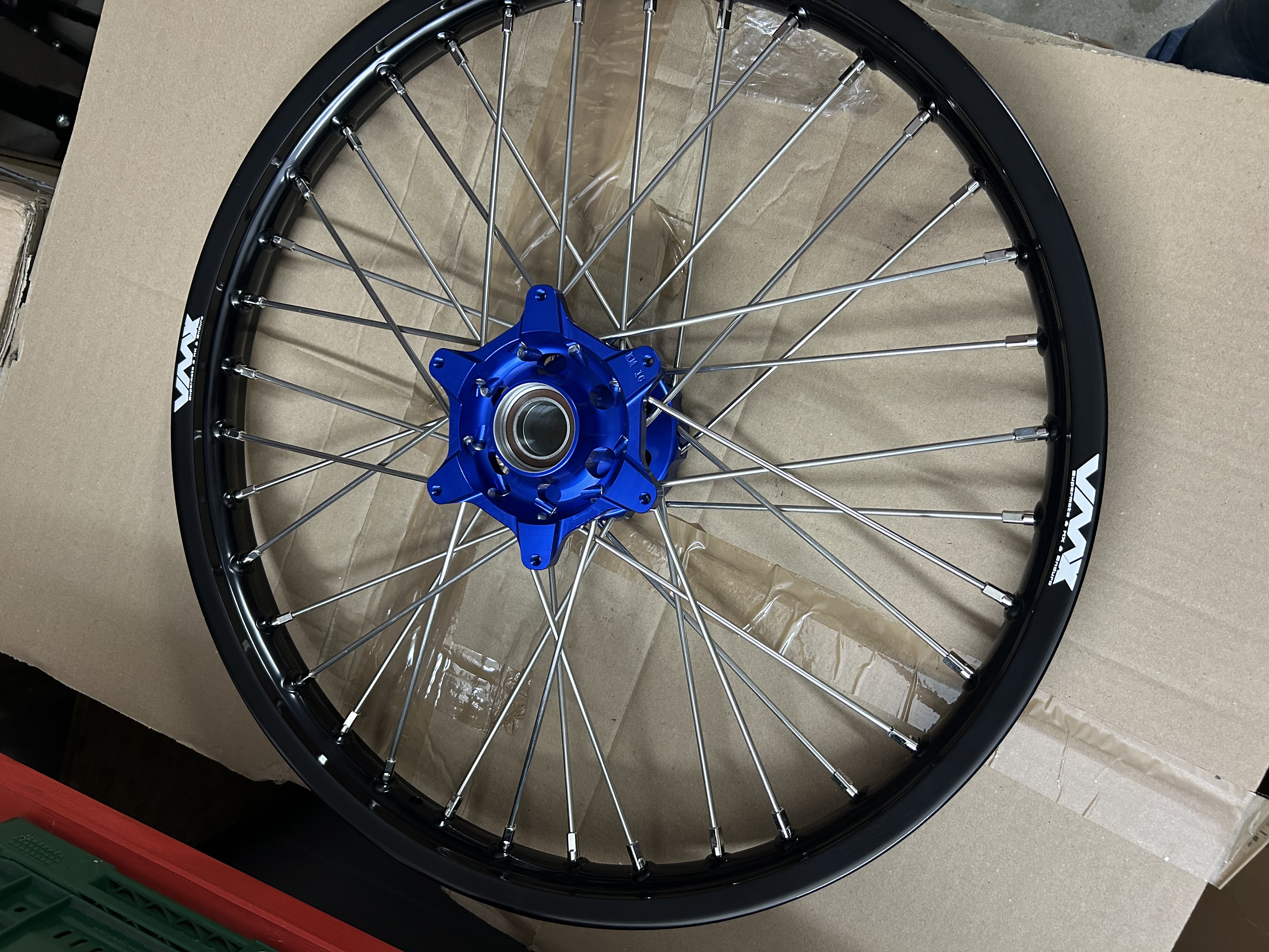

Die Stollenfrage ist nun auch entschieden, es werden Dunlop D 606/908 RR. Vorher müssen noch die Scheiben und das Kettenrad an die finnischen Räder…

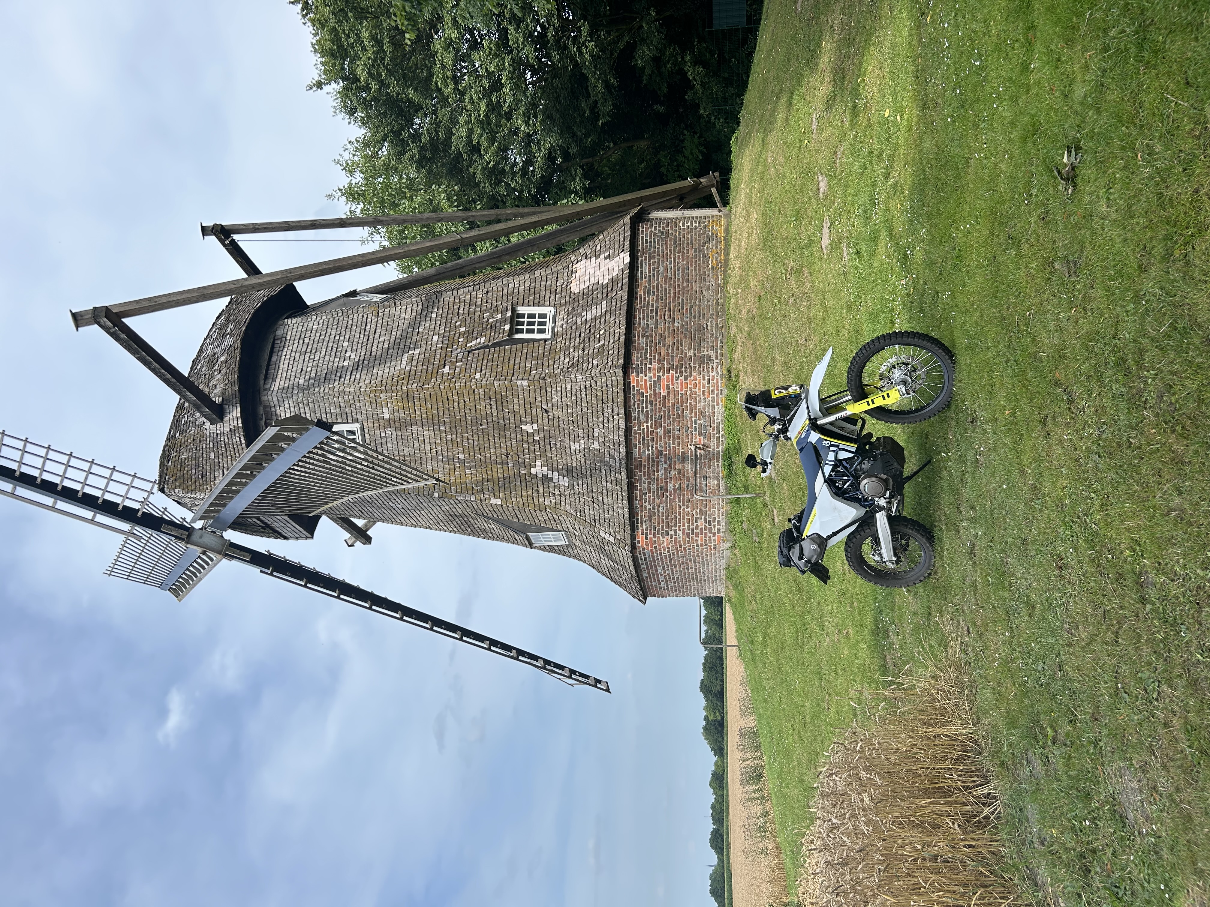

Nun, vor dem TIM 2025 gab’s ja noch einiges zu tun, so dass ich tatsächlich pünktlich am Wochenende vor der Abreise fertig wurde.
Natürlich bleibt sie nicht sauber, bis Freitag wird weiter an den Details gearbeitet…

VMX Radsatz:
Gefahren mit Schläuchen, Reifenhalter. Und 1,4 bar Luftdruck hat er allen Attacken standgehalten. Leider hatte ich am dritten Tag einen Radlagerschaden hinten (möglicherweise Material- oder Montagefehler), sicher nicht die Regel und dank der Profis bei MD Moto in San Marino Perugia kompetent und sehr günstig behoben, grazie Amici!

VMX Radsatz:
