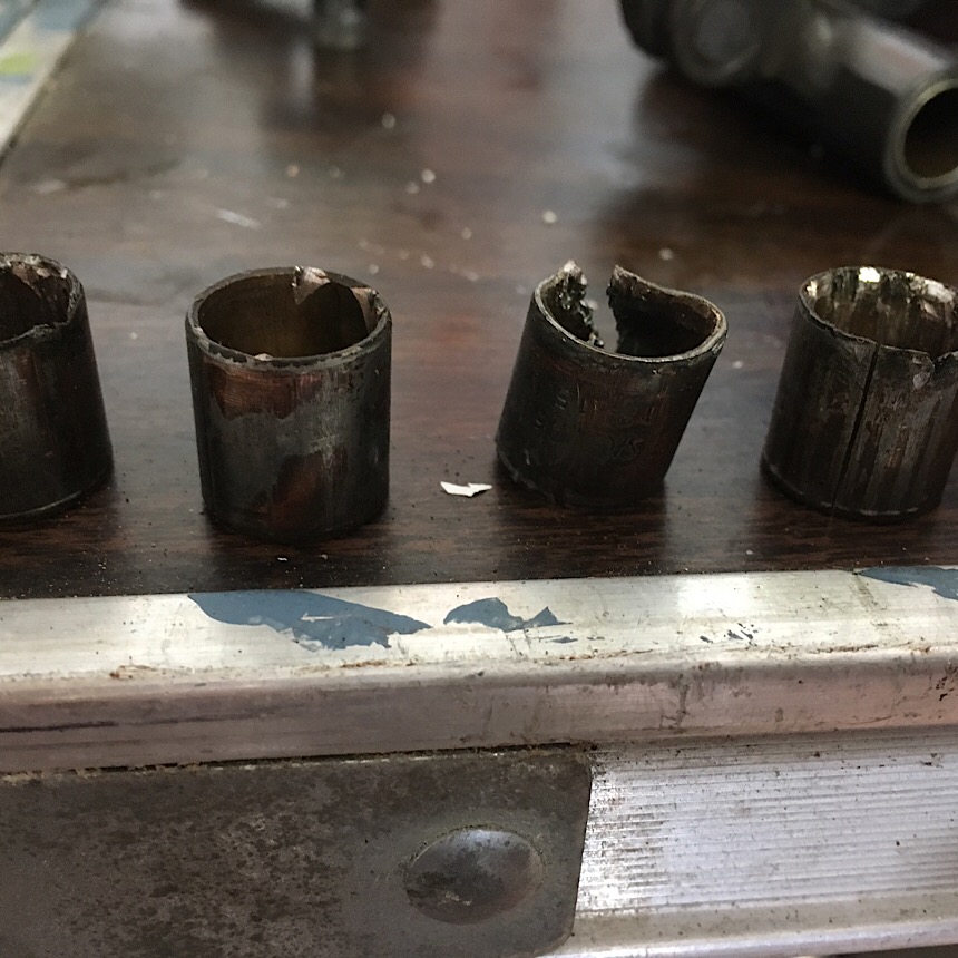

Nach der letzten Ausfahrt durch die Fränkische Schweiz war wieder ein Geräusch aus dem Ventiltrieb zu hören, nicht schlimm aber hörbar.
Nach kurzer Prüfung über die kleinen Deckel hab ich 4 neue Buchsen für die Kipphebel bestellt und eingebaut. Drei waren gut eine hatte spiel.
Jetzt ist erstmal alles wieder Gut.

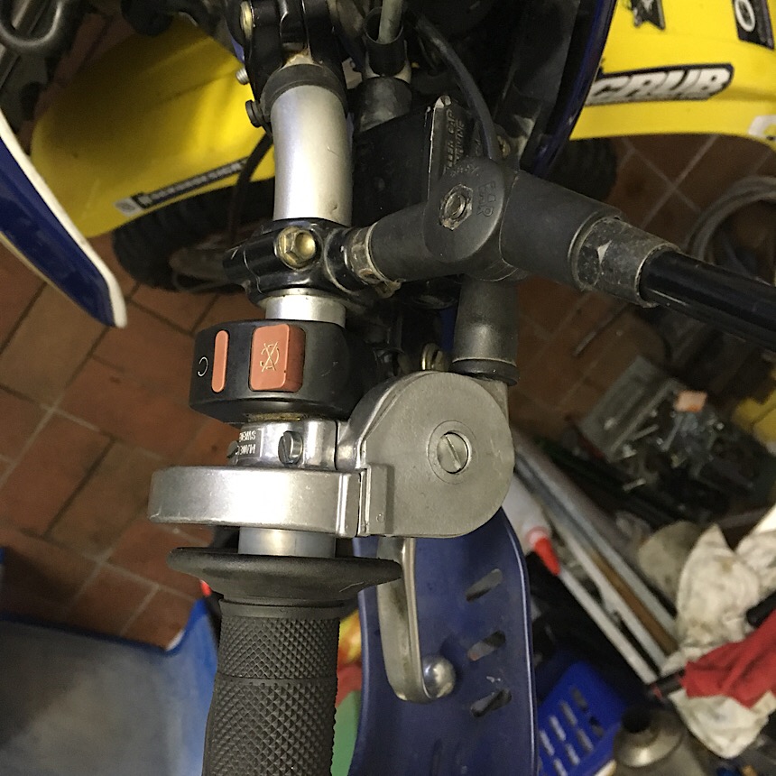

Nachdem ich festgestellt habe das mir der Gasweg am Griff zu lang ist (unbequem und teilweise umgreifen) hab mir den „Gunnar Gasser“ Gasgriff geholt. Mit ein wenig anpassen hat der Original Zug auch gepasst. Jetzt passt das besser mit den Gasweg und bei mal voll aufreißen muss ich nicht erst umgreifen.

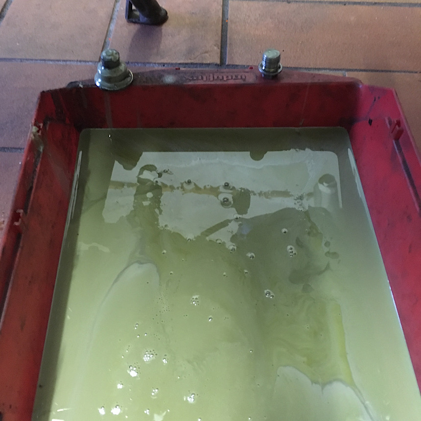

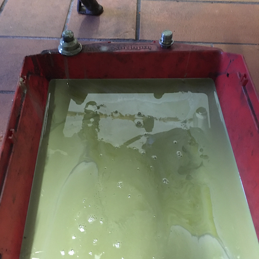

Dann nach der Arbeit ca 1km durch die Stadt geht an der Ampel der Lüfter an... bei 8 grad Außentemperatur??? Zuhause nachgesehen, Kühlwasser niedrig, dafür Ölstand zu hoch :klopp:
Öl/Wasser emulsion abgelassen und im Anfall von : ich hab die Schnauze voll und kauf ne KTM, die Kiste bei Kleinanzeigen rein, Garage zu, Ende.
Am nächsten Morgen bekam ich einen Anruf von einem Interessenten, er wollte die ganze Story seit die Husky bei mir ist hören. Am Ende hat er mir ins Gewissen geredet und ich war 20min später in der Garage am Schrauben und hab die Verkaufsanzeige gelöscht.

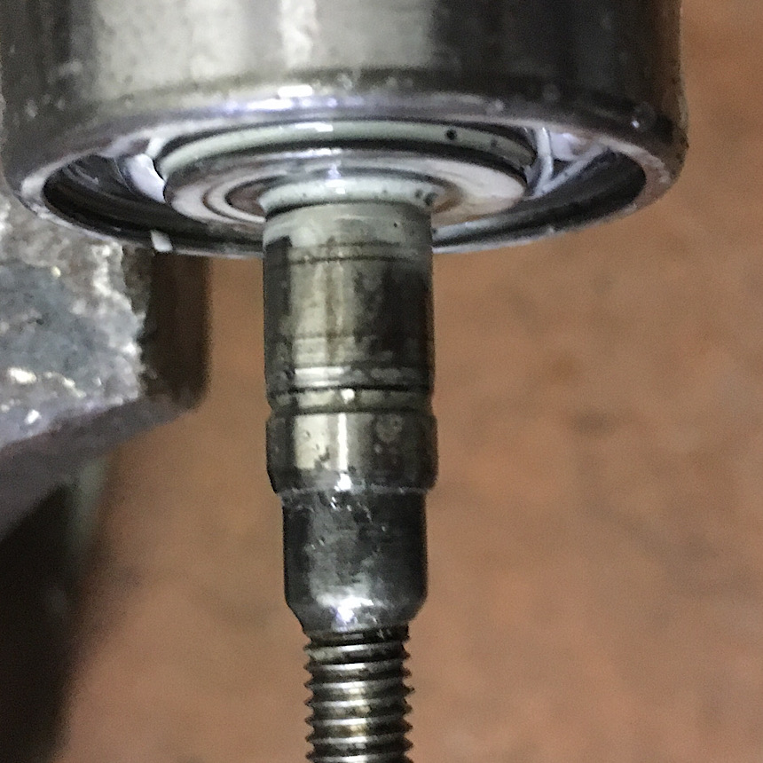

Es gab zwei Verdächtige, die wasserhülse im Kopf und die Nockenwelle die ja beim Wedi schon stark eingelaufen war.
Erster Versuch: wasserhülse raus, neue ORinge drauf wieder alles zusammen, Motor spülen und dann 100km Probefahrt, leider ohne Erfolg wieder Wasser im Öl.
Zweiter Versuch: Nockenwelle raus, die war es. Wasser ging durch den Wedi direkt in das Lager dahinter das gleich als Mixer funktionierte.
Die Welle hab ich dann zu einer Firma gebracht die diese Repariert hat, mit Wig aufgeschweißt und wieder auf Maß gedreht. Das ist jetzt ein Versuch und die Kosten 80€ natürlich geringer als ne neue Welle für 250€.
Gestern alles mit neuen Dichtungen zusammengebaut und 40km gefahren, noch sieht es gut aus, sehen wir mal wie lange...

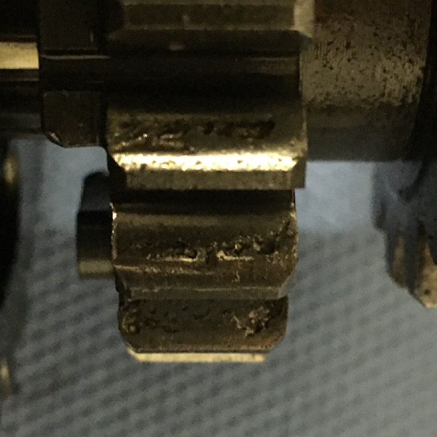

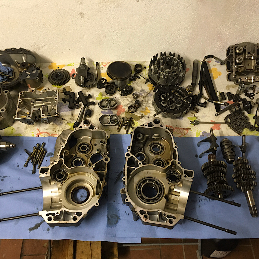

Heute hab ich es geschafft den Motor zu spalten. Geht sogar recht gut wenn man die Gehäuse warm macht :Top:
Puzzle
Puzzle
Ein Getriebelager dreht nicht mehr schön und das Zahnrad vom dritten Gang ist Fritte, ist das ein bekanntes Problem mit dem Zahnrad? Alle anderen sehen top aus :ka: es sind auch nicht alle Zähne auf den Rad betroffen nur auf ca 1/3tel vom Rad.
Zahnrad Dritter Gang
Gruß André

Bei meiner dual vor paar Jahren hatte auch ein Gang beim Fahren nen leicht summendes/pfeifendes Geräusch gemacht. War auch der dritte.
Hab das aber nicht weiter untersucht sondern den Bock verkauft.
Bei Dir scheint da was Grobes durchgedrückt worden zu sein. Wenn Du Ersatz hast würde ich das nicht wieder verbauen.

Ein Ersatz für das Zahnrad habe ich nicht und einzeln gebraucht in guten Zustand warscheinlich eh nicht zu bekommen, werde ein neues mitbestellen brauch eh noch paar sachen....
der Verkäufer vom Motor sagte auch das der beim fahren Geräusche gemacht hat, kann schon das Zahnrad und das getriebelager gewesen sein, die Magnetölablassschraube war auch ein "Igel" aber brocken waren keine dran.

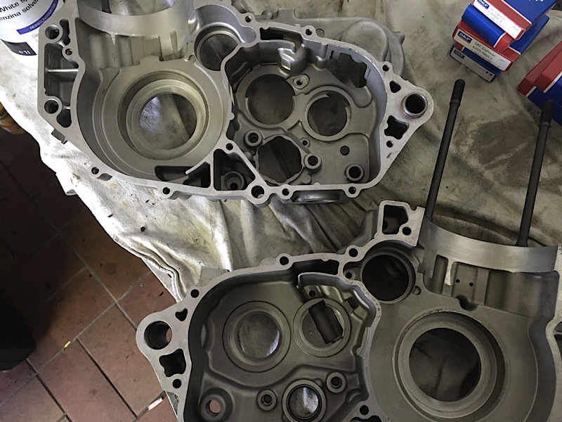

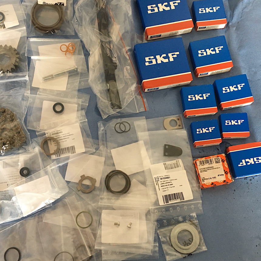

Sehr viel Neues gibt es noch nicht.... aktuell hab ich die alten Lager raus und bin drüber die Gehäuse ordentlich zu reinigen. Die Kurbelwelle ist seit Montag bei Mec zum Überholen. Bis die wieder da ist mach ich mich über das Getriebe (reinigen) und das Zahnrad tauschen (ist auch da). Wenn dann die Kurbelwelle da ist kann ich den Unterbau wieder komplett zusammen bauen.
Denkt man gar nicht das da 300€ liegen...
Gruß André

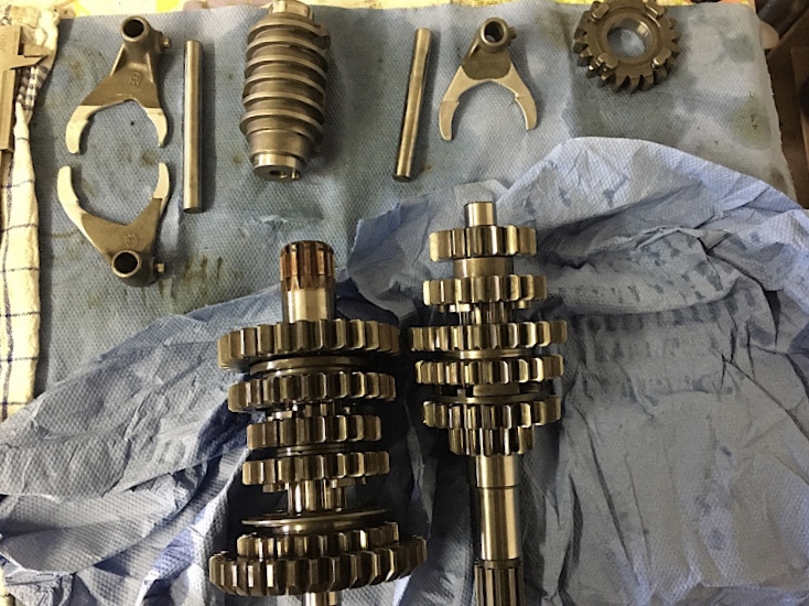

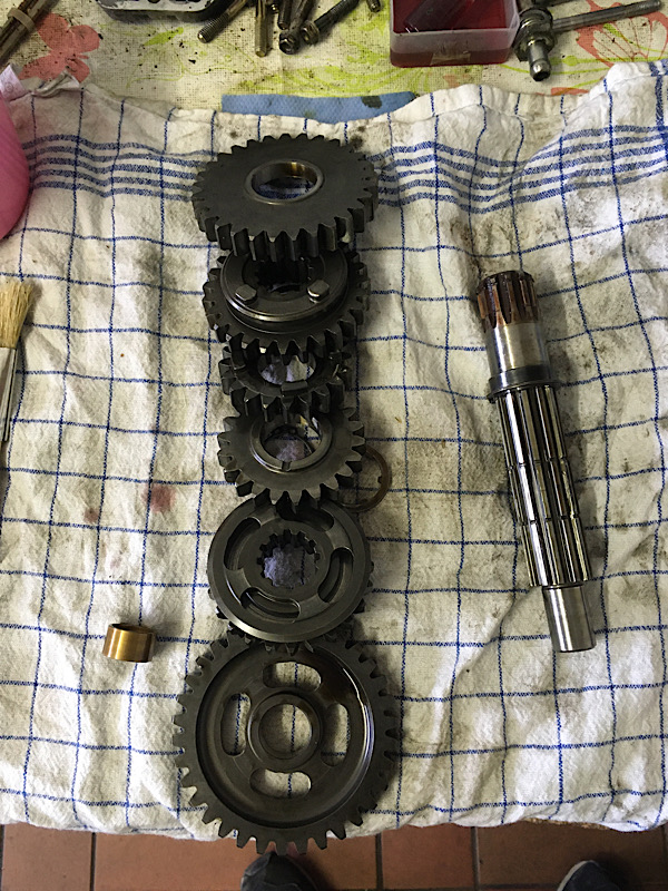

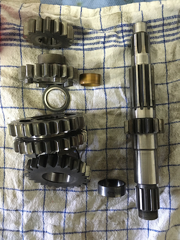

So Gehäusehälften sind sauber, hab dann heute mal das Getriebe auseinander genommen alles gereinigt, begutachtet und wieder mit frischen Öl zusammen gebaut. Wartet jetzt auf den Einbau.
Selbiges hab ich mit der Ausgleichswelle, Schaltmechanismus und den Primärantrieb gemacht.
Dabei ist mir leider aufgefallen das ich ein falsches Lager für die Ausgleichswelle links bestellt habe :kadw: eingebaut war ein NU204 C3 und bestellt hatte ich ein NUP204 C3, das ist auch ins der Lagerliste hier im Forum falsch eingetragen.
Werd morgen mal sehen das ich das richtige Lager auftreiben kann.
Hier noch paar Bilder;
