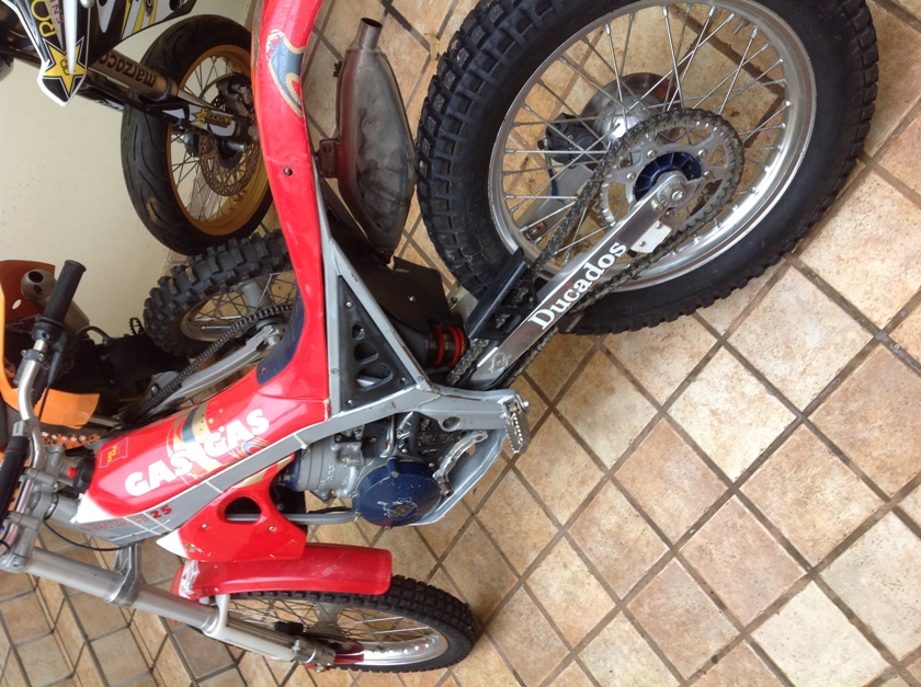

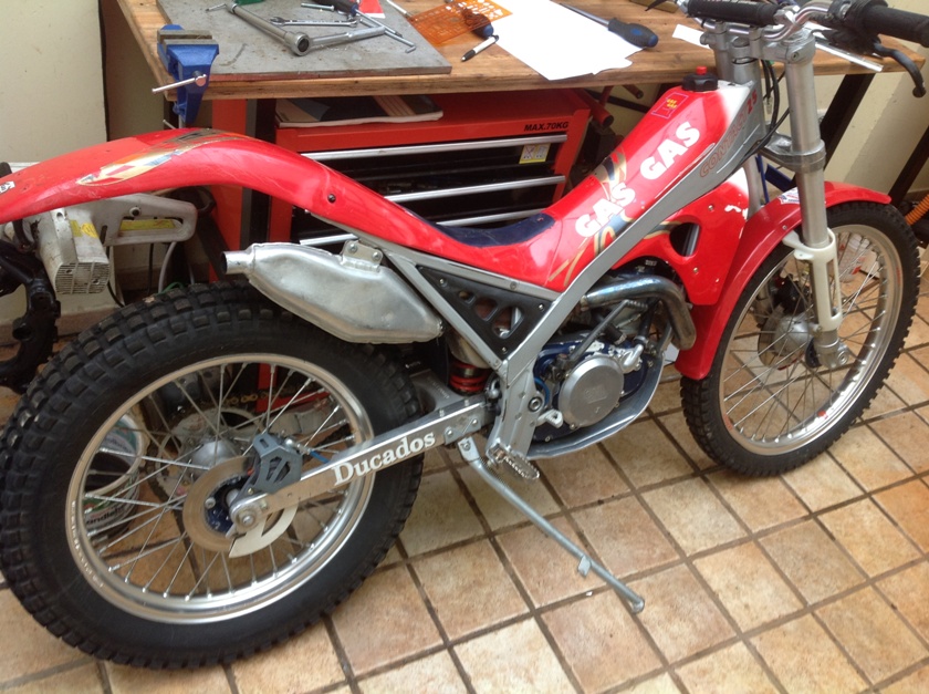

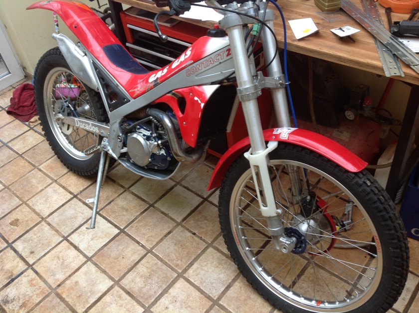

Hi Leute, Habe heute mal meine Gas Gas Contact GT25 von 1992 aus dem Keller geholt
Habe sie 2002 zu meinem 6. Gebi von meinem Onkel geschenkt bekommen. Insgesamt steht sie nun seit ~15 Jahren (10 Jahre bei uns im Heizungskeller und 5 Jahre bei meinem Opa in der Garage). Hat sie 94 gebraucht gekauft und sie nur eine kurze Zeit in Spanien bewegt, als er dort auf Montage war. Für ihr Alter ist sie echt in einem Top Zustand. Abgesehen von den Trailüblichen Gebrauchsspuren hat sie gar nichts. Es wurde nur mal der Schalthebel geschweißt und der Rahmen hat ganz leichte Lackabschürfungen. Nach dem Flüssigkeitswechsel ist sie nach 3 Kicks angesprungen und läuft einwandfrei. Kupplung greift, Gänge lassen sich ohne Probleme durchschalten und alles Dicht. Aber schaut selbst
Ist war keine Husky aber vllt gefällt sie auch trotzdem
Wird auf jedenfall noch verschönert

was in manchen Kellern so rumsteht
Mach was draus
Mach was draus
- Beiträge: 2860
- Wohnort: Oberfrangn
Re: Meine neue Alte
Ist doch schon fast Youngtimer--schöner Trialer
--heb sie auf--bald kannste damit Youngtimertrial fahren.
