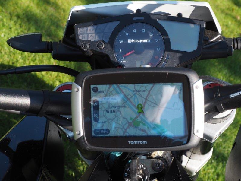

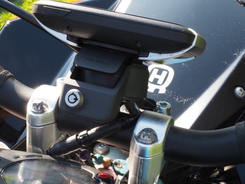

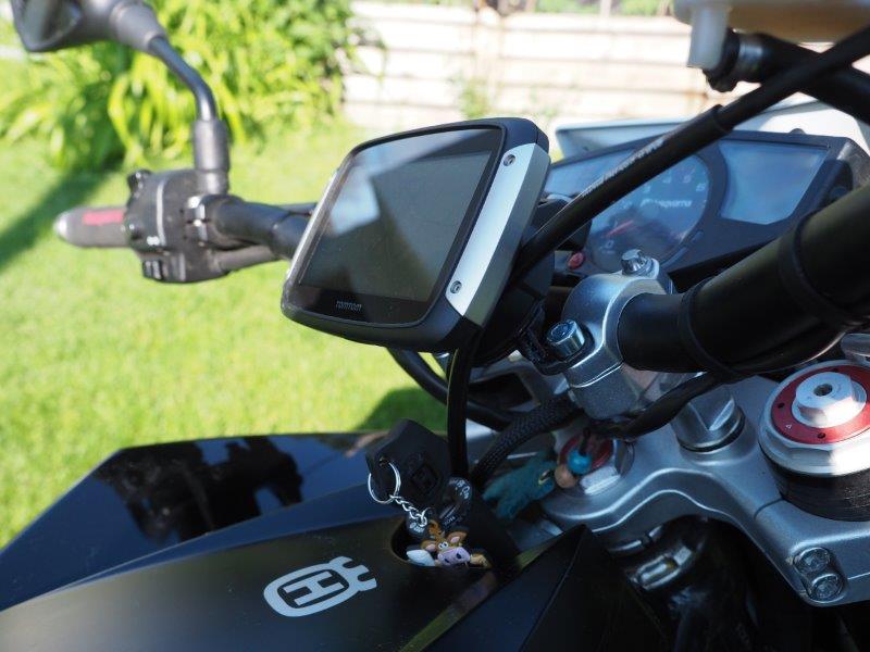

Hallo Zusammen

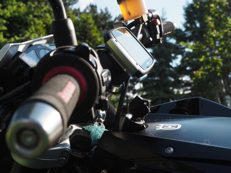

Ich habe jetzt die Metallvariante des TomTom Rider Navihalter bekommen. So sieht das aus.
Martin
PS: Der Kollege wird vielleicht auch noch eine Variante für Garmin auf Shapway stellen

Den werde ich mir wohl bestellen müssen. :massa:
Dein Kollege bietet auch Abdeckungen für den TT Aktivhalter an. Würde er sowas auch mit dem :h: Logo machen?

Dominex hat geschrieben:Den werde ich mir wohl bestellen müssen. :massa:
Kommt darauf an wie sehr auf Copyright achtet.... Irgendwen gehört das Logo ja....
Schreib Ihn doch einfach auf shapeway an.
Gruss Martin

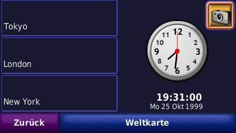

Heut Nachmittag 'ne kleine Pfingstentspannungstour gedreht und während er Fahrt, noch hell, ist plötzlich der Nachtmodus aktiv :ka:
Was soll der Quatsch, Dummbrot, :roll2: egal.
Wieder zu hause, wollte wie immer den Track exportieren.

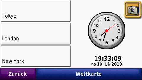

:shock: OOpss, was das für ein Datum 25-Okt-99 heute ist der 10.06.2019 ...Uhrzeit stimmt :ka:

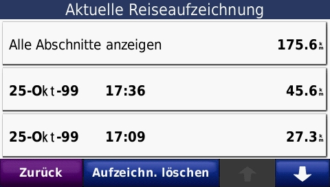

Ok, erstmal exportieren, als 20190610 ( Zu finden z.B. als "E:\Garmin\Trip_Logs\20190610.gpx" ).
25-Okt-99 statt 10.06.2019<br />Falsches Datum durch fehlendes FW-Update
Gesucht, gefunden: ZUMO funktioniert wieder korrekt

Nach SW-Update,<br />VOR Kontakt mit Satelliten
Nach SW-Update,
Nach Kontakt mit Satelliten<br />...wieder Tag-Modus, ist noch vor Sonnenuntergang :-)
